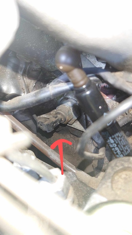

J'aimerai m'adresser à ceux qui ont déjà installer un mano de pression d'huile sur leurs bahuts.
Je pense avoir trouvé là où est le manocontact d'origine, j'hésite entre celui qui est monté sur le support de filtre huile et un autre sur la culasse (voir photo).
Comme je ne pense pas garder l'œil sur le mano, j'aimerais que la lampe au tableau de bord puisse s'allumer quand même et conserver ainsi le manocontact d'origine. En branchant pourquoi pas un T ??
En cherchant sur le fofo j'ai vu le site "oreca" et apparemment il vaut mieux un mano mécanique.
Avez-vous une idée des accessoires que je dois acheter.
Merci beaucoup pour vos retours .

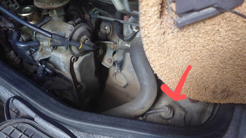

Moi j'ai monté un mano meca effectivement, un stack bien cher mais bien fiable.
Un T franchement c'est tres souvent la merde parce que au final t'as souvent pas la place de tourner des sondes, ou alors quand t'es en buté de filetage t'es au mauvais endroit pour la sonde..y a toujours un truc qui t'emmerde.
C'ets bien les T mais par sur ce type de montage.
De mon coté j'ai foutu la sonde du mano a la place de la sonde d'origine (c'est bien là où tu montre sur la deuxieme photo), et celle d'origine que j'ai voulu garder j'ai fait un montage facon 307/309: a la perpendiculaire du porte-filtre a huile, sur la plaque qui se devisse en allant vers le filtre apres l'avoir percé et taraudé.
Té, des images:
Mais y a un bonze qui a monter un mano elec, il pourra peut-etre passer par ici te detailler son montage.

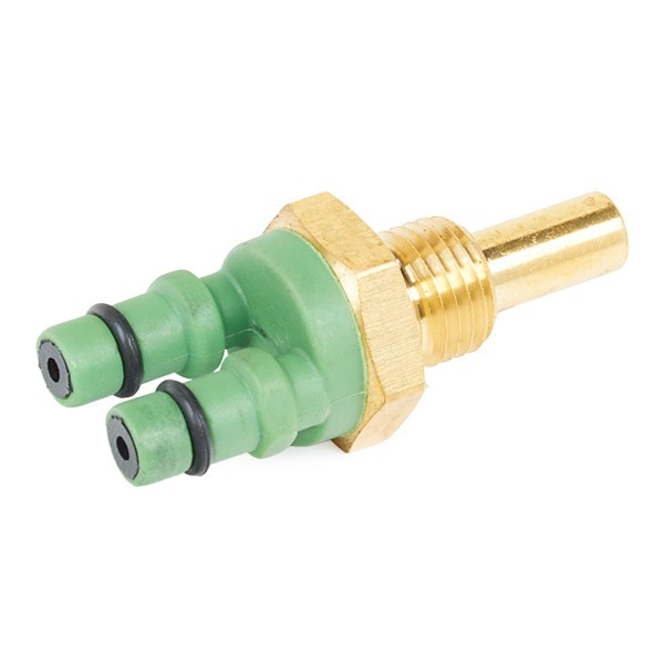

Au fait , tu sais à quoi sert la sonde qui est branchée sur ma culasse? Une deuxième sonde de t° d'eau?
Tu saurais me dire la taille du raccords que je dois acheter pour me viser à la place de l'origine et quelle est ta sonde sur le site? Je pense avoir trouvé le mano stack.

Messagepar Kentux » 01 PMvMar, 14 Mai 2024 21:24:53 +000024Mardi 2009 040940
sur ta culasse si tu parle de celle qui a deux tetine en sortie cest une thermosonde relier a ta pompe a injection par des durite à depression.
Elle peremet de commander (d'augmenter) le regime moteur au demarrage ou lorquil est froid (environ 3-4minnute apres demarrage)
Lorqu'il est chaud (pret à partir) le rigme redescend.

Messagepar rsgqkweekkk » 01 PMvMar, 14 Mai 2024 22:36:39 +000036Mardi 2009 041040
Kentux a écrit:sur ta culasse si tu parle de celle qui a deux tetine en sortie
Salut, non, ce n'est pas de celle-là qui'il parle, celle en photo est reliée soit au mano de temperature de flotte soit pour le boitier de prechauffage, je me rappelle jamais qui fait quoi, y a la meme coté droit a coté du calorsta ;)
Xabi a écrit:Si je comprends bien tu as un tuyau qui part de ta sonde jusqu'à ton mano et qui transporte l'huile?
exaxctement, c'est le principe d'un mano mecanique: ya direct une peite durite qui fait grimper le kiki du mano :mrgreen:
Pas le plus systeme le plus souple a mettre en oeuvre mais niveau fiabilité c'est imbattable, moi ca m'a eviter de me prnedre la tete avec la "j'achete du elec pas cher mais que vaut la sonde? ou j'achete du super cher et là c'est quand meme bien plus honereux la sonde elec plus le mano".
Si tu veux je peux faire des photos plus detaillées du chemin du tuyau mais je serai absent jusqu'a dimanche, le diametre de memoire c'est 12x1.5. Au pire tu demonte viteuf le tiens et tu mesure, vu là où il est tu crains rien, y aura pas de jeiser.
Dans tous les cas (je crois avoir acheté sur oreca) faut un adaptateur pour le mano Stack car le filetage est un pas en pouce. C'est la longue piece que tu vois sur la photo.
Par contre pour le trou sur le coté j'ai aucun mérite, j'ai vu un jour que c'etait monté comme ca sur un 409, j'ai piqué l'idee :lol:

Pour conserver le manocontact allumant le témoin au tableau de bord, j'ai installé ce connecteur en 12x1.5 aux deux bouts (mâle et femelle) et 1/8npt sur le côté :
https://fr.aliexpress.com/item/4000969805526.html?spm=a2g0o.order_list.order_list_main.142.18c75e5bxwGKVk&gatewayAdapt=glo2fra,
je l'ai vissé en lieu et place du manocontact d'origine, ce dernier prenant place au bout du connecteur, et, sur le côté, j'ai connecté la sonde vendue avec ce mano :
https://fr.aliexpress.com/item/1005006317905651.html?spm=a2g0o.order_list.order_list_main.147.18c75e5bxwGKVk&gatewayAdapt=glo2fra,
l'avantage de cette sonde est de posséder une borne "alarme" qui permettrait de se passer du manocontact d'origine en l'installant seule au bout d'un connecteur 12x1.5-1/8npt; en gros, avec le montage actuel, je pourrais mettre un second témoin de pression trop basse (la sonde doit l'allumer à 0.8 bar, de mémoire) mais n'en ayant pas l'utilité, j'ai laissé cette seconde borne en l'air.
J'ai pu trouver la place d'installer la sonde sur le côté du connecteur en T en orientant le perçage latéral de ce dernier, en jouant sur l'épaisseur du joint (empilage d'un second joint), côté culasse.
Pour ce qui est de l'étalonnage du mano, je rassurerai les esprits chagrins en confirmant qu'en utilisation normale, 5 bars, ça me suffit comme échelle, un peu comme les 4000 tours de mon compte-tours. ;)
