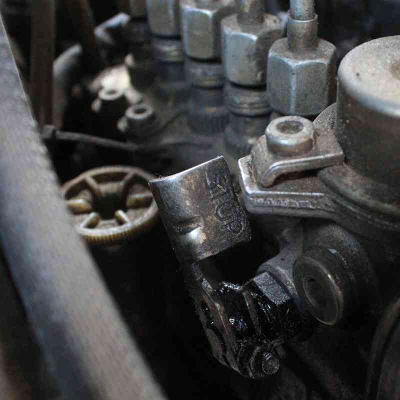

Là j'ai enlevé le capot intérieur pour checker de plus près. Au niveau de la tringlerie d'acceleration tout semble normal mais ya une pièce qui est cheloue, reliée à rien, c'est normal ? (celle où ya inscrit "stop")

Sur la photo , on voit ta pompette d'amorçage. Ça se dévisse un peu, pomper , pomper, pomper et revisser.
Tu aurais une photo de ta tringlerie accélération côté capot moteur intérieur ?
Autre point : as tu un bouton de réglage du ralenti sur ton tableau de bord ?
Sauf erreur de ma part, le STOP sous le capot intérieur sert à arrêter le moteur. Merci "aux grands sachants" de confirmer. Donc pas utile d y toucher.

Cette pièce sert effectivement à stopper le moteur, on me l'a appris aujourd'hui.

Et 307 a raison: la manette stop sur ta pompe injection c'est normal; tu l'avais juste jamais remarqué avant.
