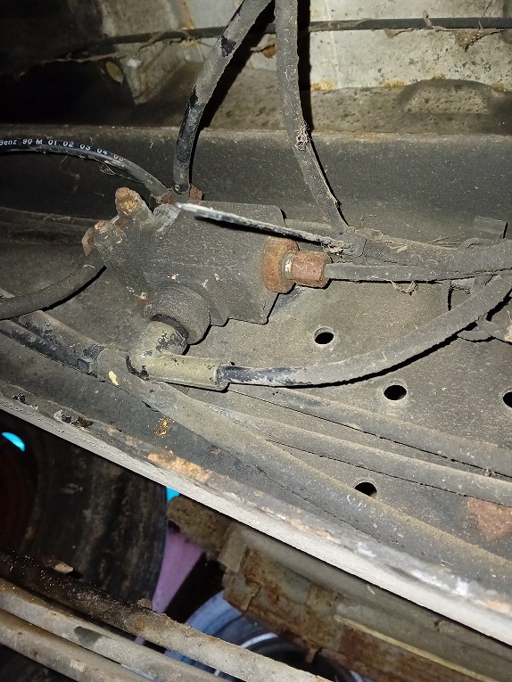

Je me demande si ça ne pourrait pas venir de ça :
Je vais le débrancher de la pompe et voir si c'est pas un problème de dépression...

Messagepar STF » 01 PMvJeu, 18 Jan 2024 21:02:54 +000002Jeudi 2009 040940
Vu comme ça, ça ne me dit rien si ce n'est la coupure d'injection du frein à l'échappement.. j'ai bon ?
Quoi qu'il en soit, si il fait partie des trucs en mouvement dans l'ensemble de la tringlerie, et qu'il bloque, il y a effectivement pas mal de chance que ce soit lui.. Si tu peux arriver à le désacoupler pour voir déjà si il fonctionne correctement et ensuite si le reste de la tringlerie est libre sans lui.. Si tu as du bol, un peu de lubrifiant et c'est reparti, si tu n'as pas de bol, l'intérieur du cylindre peut être corrodé, le joint mort, ce qui expliquerait un éventuel blocage..
En tout cas, c'est un début de piste à creuser..

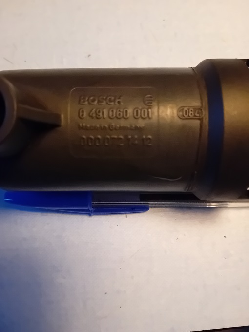

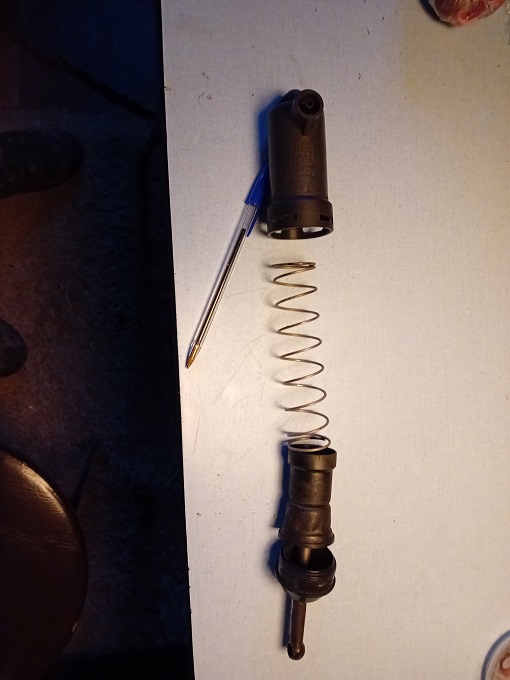

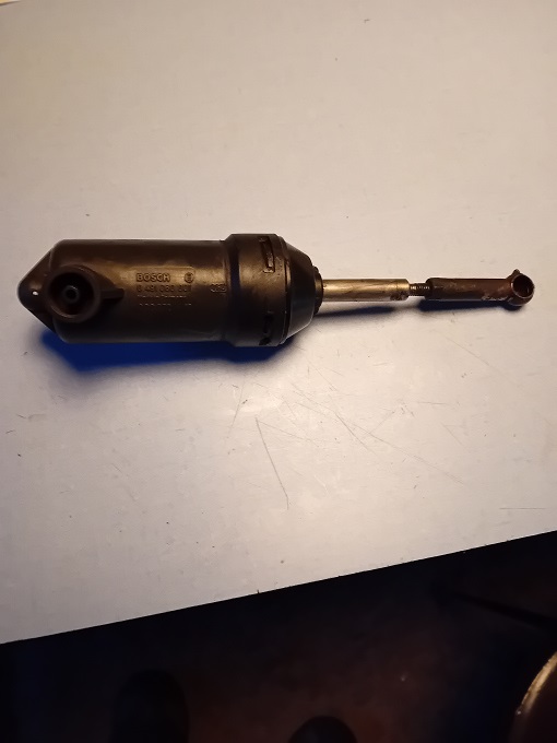

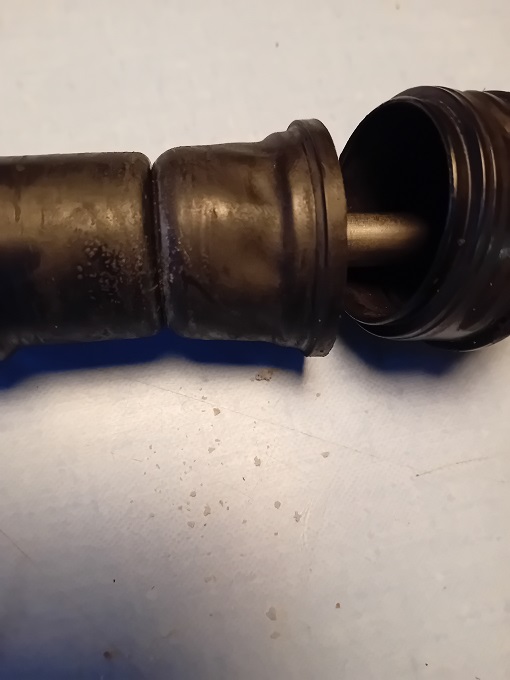

Messagepar Sherpa19 » 01 AMvMer, 07 Fév 2024 10:31:30 +000031Mercredi 2009 041040
Alors voilà pour le vérin pneumatique bosch :
éclaté
référence
référence
Membrane ok
Remonté, nettoyé et graissé (silicone)
Plus de démarrage à 4 000 T/min, le vérin était sec et grippé ce qui maintenait l'accélération à fond au démarrage.

Messagepar Sherpa19 » 01 AMvMer, 07 Fév 2024 10:34:17 +000034Mercredi 2009 041040
L'électrovanne dont ont parlé plus haut à l'air de faire le taf !
