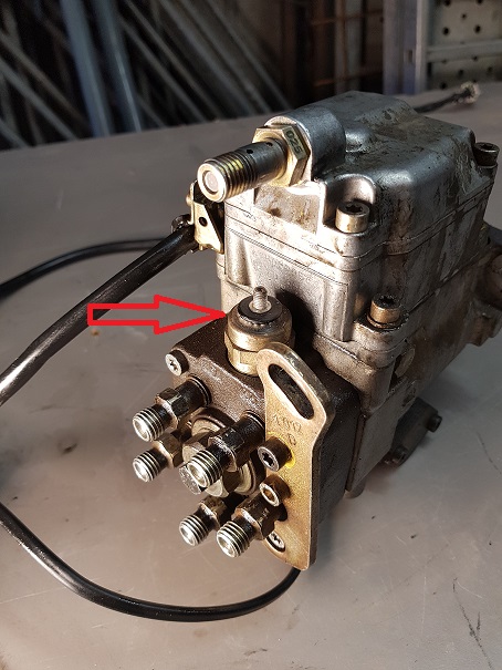

J'espère ne pas voir été trop long mais je tenais à un minimum de précision. Je comptais démonter la pompe basse pression mais autant sur son corps que sur sa commande électronique il y a à chaque fois un écrou 3 pans qui m'em...bête !
D'ailleurs pensez-vous que cela vaut la peine de la démonter pour un nettoyage et faut-il démonter la HP avec ? J'espère ne pas avoir à la changer... € :shock: €

c'est un EDC, la pompe est gérée par l'électronique, il y donc un calculateur
pour l'effet auto-allumage il faut contrôler l'électrovanne d'arrêt sur la pompe

J'ai cru voir des empreintes 3 pans sur la pompe par contre... pas besoin ces douilles spéciales pour démonter ?
Et en parlant de démontage, pas trop galère par dessus/dessous ?
