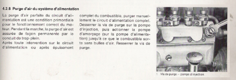

On sent une résistance normalement sur la pompe manuelle ?
Vis de purge ouverte ou fermée ?

Est-ce une mauvaise idée d'actionner le démarreur en ouvrant la vis de purge pour voir si du gazole arrive bien jusque là puis de reserrer ?

T'as purgé ?
Normalement la pompe amorce rapidement.
Oui le bocal doit être plein.
Pas la peine de poster 17 fois le même message.   ;)
Vérifie bien que ton circuit est propre du réservoir au pré-filtre puis du pré-filtre à la pompe.
Test du bidon pas mal au moins pour valider que la pompe d'amorçage amorce.
Donc branchement avant le pré-filtre pour commencer.

Je me dis bon devait pas y avoir que ça. Je réouvre la vis de purge, j'essaye de pomper par habitude (ça gicle un peu plus mais toujours pas ouf). Je jette un coup d'oeil au préfiltre (qui est maintenant plein). Je me dis que ca sent quand même mieux qu'avant ... et là je sais pas si c'est l'heure ou que j'en avais marre, je me dis ma mompe d'amorçage doit pas marcher de ouf mais si la pompe d'alimentation fonctionne avec le démarreur si j'ouvre la vis de purge je devrais voir gicler ... j'essaye sans insister vu que j'étais au dessus de la vis de purge ... et là le moteur a démarré au quart de tour (un peu instable au début)... j'ai laissé tourné 5s avec la vis de purge ouverte puis j'ai reserré à la main puis à la clé de 10... j'ai laissé tourner le camion pendant 30 min ensuite ... et nickel (et je me suis arrêté car il était 3h du mat!

[quote="loiseleur"]T'as purgé ?
Oui mais je crois que ma pompette ne marche plus bien.
