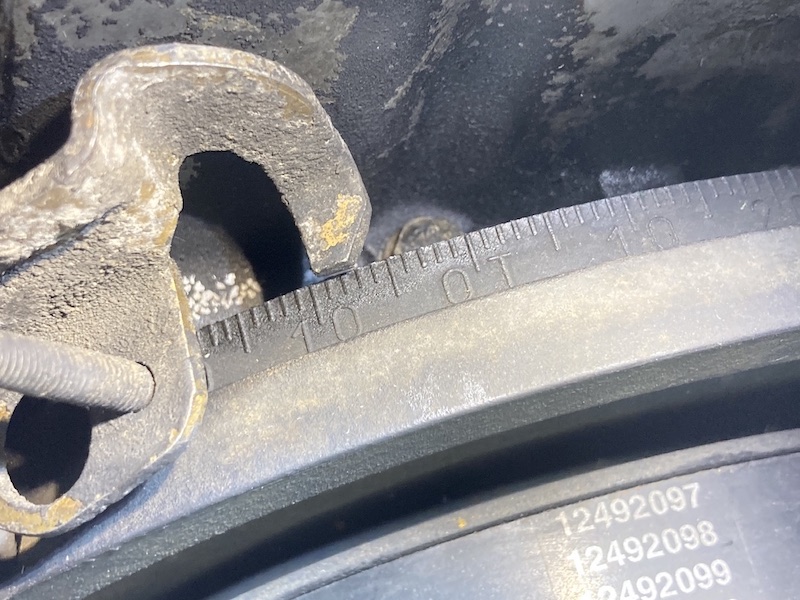

Messagepar gromx » 01 AMvMar, 08 Aoû 2023 11:42:46 +000042Mardi 2009 041140
Pour la lecture des 12°de décalage, c'est clair que j'ai pu me tromper. Je me suis aperçu que selon l'angle où l'on se met pour caler les repères de l'AAC, un moindre changement se répercute de manière plus importante sur les repères du vilo. Donc à revérifier je pense. Il me semble que je n'ai pas précisé une découverte récente. J'ai fait le tour des factures de l'ancien proprio et le moteur a été déculassé y a 40000 bornes pour cause de surchauffe moteur. JDC neuf mais ils n'ont pas dû aller plus loin. Et opération réalisée chez Renault !
Je viens juste de rentrer de Suisse donc je vais pouvoir m'y remettre.
Si je ne me trompe pas, je vais déjà revérifier ce calage. Ensuite démonter la pompe à vide pour voir l'état. Et après, vérifier le calage de la PI. Mais là je sèche, je n'ai pas encore pris le temps de chercher comment faire.
Voilà, si vous avez d'autres conseils / avis, je suis preneur. En tout cas, je fais ça et vous tiens au jus.

Messagepar rsgqkweekkk » 01 PMvMar, 08 Aoû 2023 16:09:45 +000009Mardi 2009 040440
gromx a écrit:Et une autre question : une PI mal calé peut faire claquer le moteur ?
rsgqkweekkk a écrit:
gromx a écrit:.
Et je précise que le camion démarre très bien, il lui faut juste quelques minutes pour trouver un ralenti plutôt stable. Il consomme beaucoup à mon goût, environ 14L/100km, et ne dépasse les 90km/h qu'en descente et bien lancé ! Est-ce normal ? J'ai un doute...
Vu ce que tu decrit: ca claque ca rame et ca tete: pour moi ta pompe a injection n'est pas bien calé, donc ca faut reprendre, ou faire reprendre par quelqu'un qui sait le faire. Là je pourrais pas t'en dire plus, j'ai jamais eu a toucher a ca.
T'as deja mis des injo en bon état, c'est bien.
Pour le reste justement je retrouvais plus le topic où tu parlais de son passage chez rono, je me demandais si c'etait bien toi du coup..rien que l'hisoire de la surchauffe c'est bizarre, ils chauffent pas en general ces outils, a moins de soucis de radiateur ou de calorsta, surtout avec si peu de bornes.
Pour ton decalage de chaine y a un truc imparable si tu veux etre certain: ote le couvre-culasse et fais-nous une photo de ton pignon d'abre a couenne, passeu si vraiment t'as 12 de decalage ses dents doivent plus resembler aux vagues de l'atlantique plutot qu'au pic du midi ;)

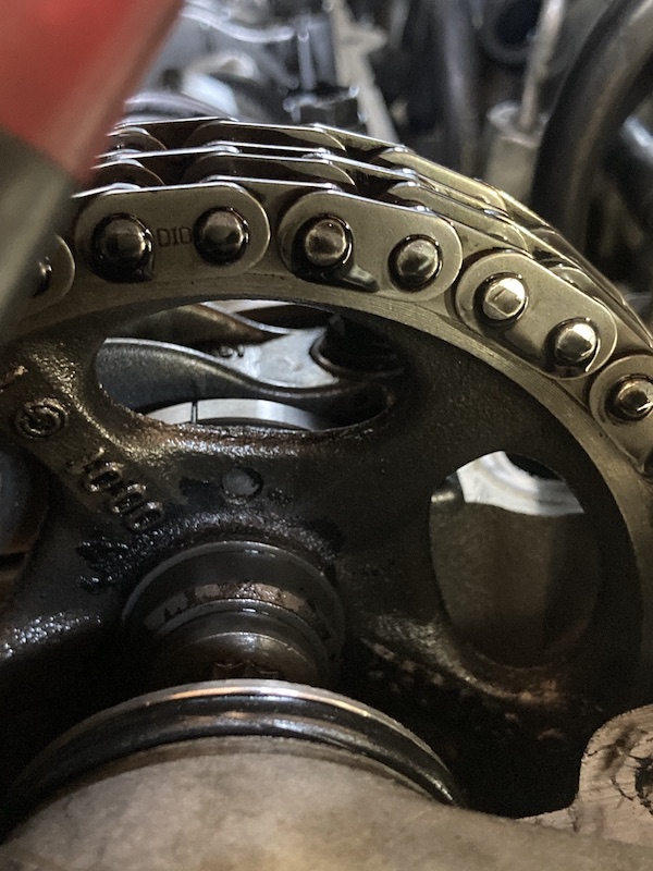

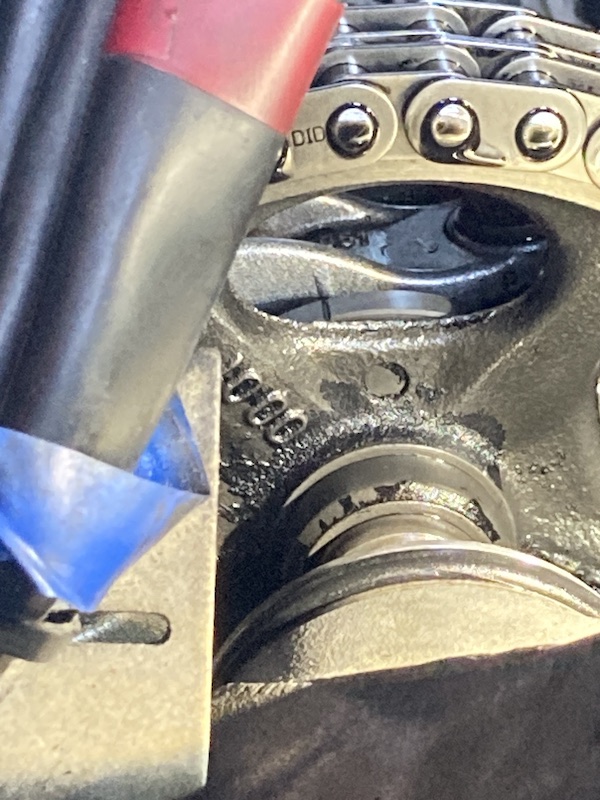

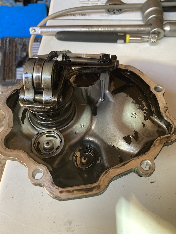

Messagepar gromx » 01 AMvMer, 09 Aoû 2023 11:46:55 +000046Mercredi 2009 041140
Ensuite, les photos des repères du calage. Selon l'angle de vue, le calage n'est pas exactement le même, mais il me semble que je suis bien en face. On tombe donc à quasi 10° après OT.
Cela vous semble correspondre ?

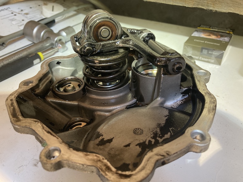

Messagepar gromx » 01 PMvMer, 09 Aoû 2023 14:00:40 +000000Mercredi 2009 040240
Après démontage de la pompe à vide, voici à quoi elle ressemble.
pompe à vide 1
pompe à vide 2
Elle me semble donc en bon état. En appuyant fort sur le roulement, on sent bien l'aspiration et il n'y a pas de bouts manquants ou cassés. Les petits bouts de ferraille que j'ai trouvés dans le carter d'huile ne viennent donc pas de la pompe. Je ne vois pas encore d'où ils proviennent.

Mes questions :
- Pour vérifier le début d'injection, je me fabrique l'outil avec un bout de tuyau d'injecteur et le stylo bille (mais je n'arrive pas à trouver un raccord d'injo adapté pour l'instant) et une fois trouvé je bloque la pompe, je la sors et je la remet avec les bons calages distri. J'ai juste ? Et sinon, avec l'outil (réf 601589052100) que je visse sur le côté de la pompe, ça la bloque à son point de début d'injection et je peux la démonter, caler la distri aux repères et remonter la pompe. Encore une fois, j'ai juste ?
- Avec ce problème des 9° après OT, ne faut-il pas recaler la distri avant de recaler la pompe ?
- Mais pour recaler la distri, y a un truc que je comprends pas. La chaine s'est allongée avec le temps, donc je ne peux pas tout reprendre à zéro ? C'est à dire, comment je fais ?! Faut-il que je change la chaine ou je fais avec celle en place ? Et surtout, la méthode ? Je cale l'AAC aux repères (fixe et poulie bien en face), je tombe sur mes 9° après OT au vilo. De là, je met le repère du vilo sur OT, ce qui décale le calage de l'AAC. Je sors le pignon de l'AAC et le recale sur ses bons repères. Est-ce bien ça ? Parce que ça va aussi décaler la PI, mais à partir de là, je fais la manip du départ qui est de mettre le repère vilo sur 15° après OT, sortir la pompe, la caler à son point de début d'injection grâce à l'outil cité plus haut puis la remettre en place. C'est bon ?
J'espère que mes explications et questions sont assez claires et surtout que j'ai bien compris !

j'ai l'impression que nous fait une fixette sur rta distri..pourquoi penses-tu qu'elle soit mal calée? Si elle a 9 degrés, ben elle a 9 degrés, c'est une donnée d'usure c'est tout. A ce niveau-là comme je te disais, seule une photo des dents du pignon d'arbre a came corroborerait ton observation.
Toujours est-il que dans ta démarche, et vu les symptomes que tu décrit moi je comencerais par etre certain du calage de la pompe à injection, et ensuite eventuellement tu change ta chaine de distri, a ce degré-là de toutes facon il faudra. Mais pour moi ce n'est pas cette usure qui engendre ce que tu décrit.
Je peux pas t'aider sur la manip a proprement parler du calage de la PI, mais deja tu peux jouer sur le reglage "fin" grace aux trous oblong, tu verra vite dans un sens ou dans l'autre a quel point ca change le bruit, ca peut faire en sorte deja que ca claque moins.

Ouais, je bloque un peu sur la distri, et surtout je n'arrive pas à avoir une bonne vision de l'ensemble.
Ok, avec ta réponse je crois que ça s'éclaircit, merci ! Je croyais que les 9° d'écart allaient de fait décaler la PI et je me disais qu'il fallait peut-être soustraire ces 9° aux 15° ou d'abord recaler la distri etc.. Enfin bref, je me suis pris la tête pour rien !!
Et pour la photo, je croyais l'avoir mise, je vais arranger ça.
Donc tout simplement comme vous me dites depuis le début, la PI !
