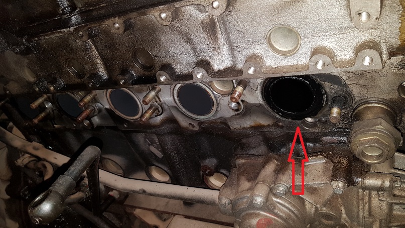

Messagepar etoile80 » 01 PMvJeu, 22 Juin 2023 17:09:06 +000009Jeudi 2009 040540
salut, il faut déposer le collecteur d'échappement et vérifier ou sort l'huile, généralement c'est au premier cylindre et dans ce cas c'est le joint de culasse qui est claqué a un passage d'huile

Messagepar Camii » 01 PMvJeu, 22 Juin 2023 20:34:58 +000034Jeudi 2009 040840
etoile80 a écrit:
Merci de t'as réponse ! je pense que c'est vachement similaire au miens.

Messagepar rsgqkweekkk » 01 AMvVen, 23 Juin 2023 09:36:21 +000036Vendredi 2009 040940
effectivement ca y ressemble fort...
juste pour chipoter: c'est pas plutot un 602 ton moteur?
