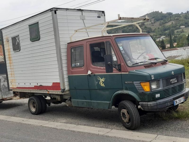

C'est bien ce que je me disais ! Donc je vais procéder comme ceci, désossement du premier pour le deuxième et ensuite advienne que pourras ! L'avantage qu'il a c'est qu'il est plus long (la double cabine j'adore le look trapu que ca donne mais faut avouer que ca réduit vachement l'espace)

Et oui ca correspond a peu près a la description du bousin, j'y joins une photo tu me diras ! On s'est croisé ou ?! rsgqkweekkk ne me rappelle rien je t'avoue...j'espère que tu m'en excuseras
