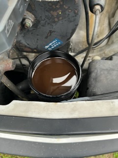

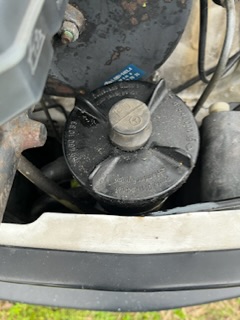

Bonjour a tous , j’ai un doute sur ce bocal a droite du moteur avec jauge au milieu!
Photos jointes!!!
Merci pour vos réponses

ça ressemble à un bocal de liquide de DA, mais alors la couleur... c'est un mélange d'huile de DA rouge et verte (qui ne sont théoriquement pas compatibles)

salut, c'est bien le bocal d'huile de direction assistée, c'est de l'huile rouge ATF (1,6 litre)

Merci pour vos reponses !!!y’a t’il un filtre dedans ?ça se vidange comment? Pourtant j’ai un moteur electrique sur la collone pas de DA!!

Merco 94 a écrit:Merci pour vos reponses !!!y’a t’il un filtre dedans ?ça se vidange comment? Pourtant j’ai un moteur electrique sur la collone pas de DA!!
Il n'y a pas de filtre.
La vidange se fait en enlevant un tuyau (le plus bas) et en actionnant la direction pour la vider au mieux.
Revisser le tuyau, et refaire le niveau avec la bonne huile DA rouge.

Pour purger la DA, une fois la direction à fond à droite, une fois à fond à gauche (roues levées c'est plus facile) et refaire le niveau.

Sur mon 310 il y avait bien un petit filtre cylindrique ref: A0002360055 je l'avais changé, au fond du bocal tenu par une vis

Pareil, j'ai un filtre cylindrique dans mon bocal maintenu par une vis...
