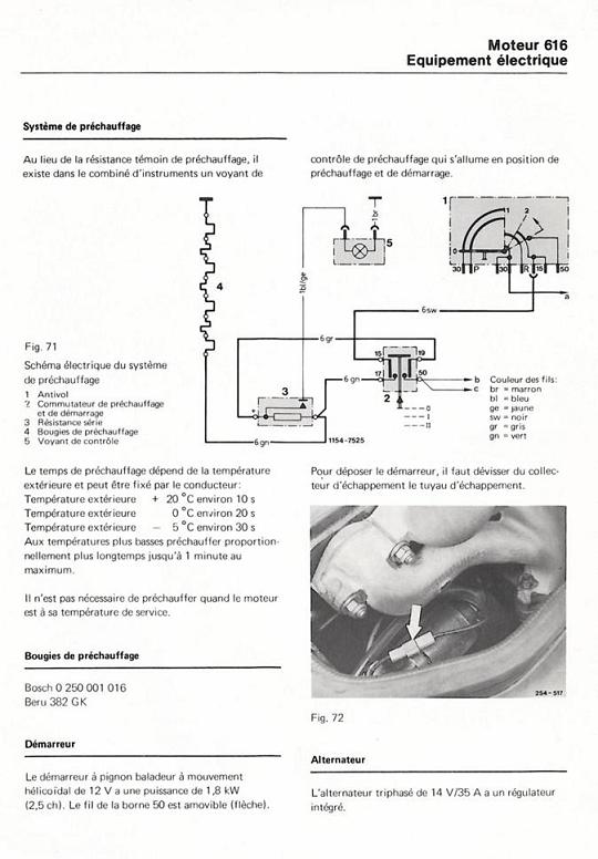

A coté du mastervac je n'ai qu'un boitier avec ce qui d'ensemble a un résistance et un bilame en parallèle.
Pas de fusible a ce niveau !
Le bilame semble alimenter le voyant de préchauffage !
Par J'aimerai bien en apprendre d'avantage sur ce boitier ?

Messagepar etoile80 » 01 PMvSam, 17 Sep 2022 18:16:02 +000016Samedi 2009 040640
Re: REDEMARAGE MOTEUR OM616 307 D 1982 TIRETTE.
Messagepar BRUNOMEES » 01 PMvSam, 17 Sep 2022 22:30:06 +000030Samedi 2009 041040
Merci pour le shema !
Donc il n'ya pas de fusible ???
BRUNOMEES

Messagepar etoile80 » 01 AMvLun, 19 Sep 2022 07:08:44 +000008Lundi 2009 040740
salut, pour info les bougies en série avec les résistances fonctionnent en 0,9 volts . si tu les alimente directement en parallèle c'est entre 9 et 12 volts, je te laisse deviner le résultat.........
