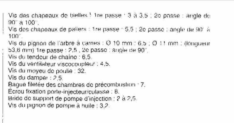

Le couple des chapeaux de paliers d'arbre à came indiqué dans la RTA est de 5,5 Kgn pour la première passe et un serrage angulaire à 90 pour la deuxième ! j'ai vu que certain disaient 2.5 sur le forum. Pour l'anecdote , j'ai pété un goujon à moins de 5kgn ... que j'ai réussi à sortir après mais ça m'a calmé et j'ai refait mon serrage à 3kg. Qu'en pensez vous ?
>> si y a pas les joints ou s'ils sont dan sler mauvais sens ca fume sous l'injecteur, vue que c'est pas etanche vis a vis de la chambre de combustion, tu t'en rend tres vite compte.
>>sur la revue technique il n'est pas fait mention des 5.5kg, mais effectivement de simplement 2.5, sans serrage angulaire supplementaire: t'as confondu avec le serrage des chapeau de paliers des bieles quelques lignes plus bas, mais effectivement c'est pas bien clair.
(Mais a vrai dire 5.5kg sur un diametre de vis si petit ca aurait dut t'alerter.)

voilà la photo de ce qui est indiqué dans la RTA et qu'en penses tu ? C'est trompeur et comme je l'ai dit , bien sur que ça m'a fait douter , ce pourquoi j'ai pas serré à plus de 4 Kilo .

Pour l'arbre à cames moi j'ai mis 2.5 sur l'om601 comme indiqué dans la rta (même valeurs que le tien apparemment)
Edit : Merci rsgqkweekkk, j'ai édité ma bêtise concernant le serrage, on parle bien des paliers et non du pignon, autant pour moi. :roll:

je vais refaire le serrage de mes chapeaux de paliers et ça devrai le faire j’espère . je comprends pas que cette mesure dans la RTA soit erronée .

Jamothemerco a écrit:je comprends pas que cette mesure dans la RTA soit erronée .
salut, il ne faut pas confondre chapeaux de palier de vilebrequin et chapeaux de palier d'arbre a cames ?

Oui en effet je me suis planté , C'est en effet 2.5kg pour les vis de chapeau de palier d'arbre à cames... Quel con c'était marqué sur une autre ligne la RTA , Autant pour moi les gars ...

Hillen a écrit: tu regardes le diamètre de tes vis et serrer en fonction, 6.5 tout court ou 2.5 + 90°
sans vouloir etre penible là tu confond avec le serrage du pignon de l'arbre a came, pas des vis des chapeaux de paliers ;)
rsgqkweekkk a écrit:>>sur la revue technique il n'est pas fait mention des 5.5kg, mais effectivement de simplement 2.5, sans serrage angulaire supplementaire: t'as confondu avec le serrage des chapeau de paliers des bieles quelques lignes plus bas, mais
>>ouais, je voulais dire du vilo..

Et en effet dans la revue technique c'est marqué , chapeau de palier d'arbre a came 2.5 desfois il y a des choses qui disparaissent et qui apparaissent c'est fou ! désolé, c'est mon premier moteur et c'était un peu stressant mais vous m'avez très bien aidé et je crois que demain le pepere va rouler !
Merci pour la remarque, effectivement j'ai lu trop vite, c'est bien 2.5 et j'ai moi-même bien mis à 2.5 mea culpa, c'est édité dans mon post plus haut afin de ne pas laisser de fausses informations traîner !
