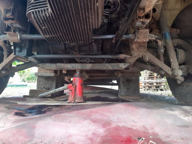

Messagepar Cricket-du-Fun » 01 PMvMer, 25 Mai 2022 18:04:49 +000004Mercredi 2009 040640
Re bonjour par ici,

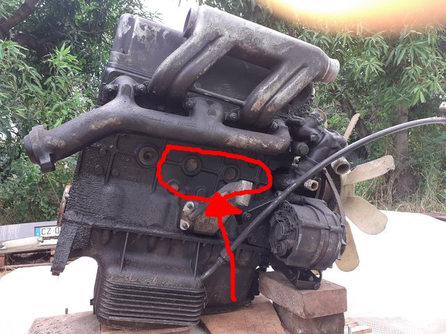

Voilà, le moteur est à terre.
Puis le volant moteur
Et un zoom sur les boulons de fixation du volant.
C'est derrière lui qu'il y a eu une fuite d'eau, par le bas. Je me suis laisser dire qu'il y a une pastille de dessablage derrière. Quelqu'un peut-il confirmer ?
Quelqu'un à t-il déjà déposé ce type de volant ? Quelles sont ces types de boulons ? Pour que je puisse acheter la bonne clé ;) Faut-il les resserrer avec une clé dynamométrique ou on force et puis c'est bon ?
Merci pour vos conseils et réponse.

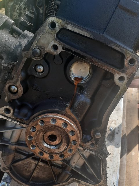

Pour la clé, elle est allée jusqu'au bout du job, mais sur le dernier boulon j'ai bien senti qu'elle était sensiblement plus large et quelle n'est plus vraiment fiable pour ce genre de boulot. C'est un moindre mal et je n'avais pas d'autre option. Finalement, avec le recul d'une nuit, un nettoyage et du dégrippant j'ai vue qu'un repère était déjà là et avec un serre joint posé sur le bord du volant j'ai pu faire levier et c'est venu plutôt facilement.
Maintenant cela se corse. Je pensais donc qu'il y avait par là une pastille de dessablage mais c'est pas le cas dirait-on :?: . Par contre on voit sur la tof ci-dessous là où l'eau s'est écoulée. Mes jolies flèches rouge ;)
Et en remontant la trace on voit plus ou moins d'où cette fuite provient, enfin presque. J'ai comme l'impression que c'est au niveau du joint de carter-bloc moteur
Et sur cette dernière tof on voit que de l'huile s'échappe à la sortie du vilo...
Alors je me demande si il faut pas démonter en premier lieu ce que j’appelle la cloche d'embraillage, en vert sur la tof ci-dessous en dévissant le 4 boulons en rouge avec l'idée que la fameuse pastille de dessablage serait derrière au niveau du rond bleu (presque rond :? ) parce que le coup de la pastille à cet endroit c'est un gars de chez Mercedes qui m'en a causé avec une vue éclatée sous les yeux.
Merci de vos avis et en attendant de vous lire je retourne cogiter sur la bête voir si une nouvelle illumination me saisi par un flash fulgurant :idea:

Messagepar yffic60 » 01 AMvVen, 27 Mai 2022 09:17:19 +000017Vendredi 2009 040940
Au point où tu en es, je pense aussi qu'il faut démonter la cloche d'embrayage, qui est bien grasse, pour savoir d'où vient cette fuite, je ne serais pas surpris que se soit le joint de vilebrequin (tresse ou joint à lèvre = joint SPI)

Messagepar Cricket-du-Fun » 01 AMvVen, 27 Mai 2022 10:15:16 +000015Vendredi 2009 041040
Yep yffic60, merci de me soutenir, c'est très encourageant :P
Alors j'ai démonté la fameuse "cloche" (pour une fois kecépamoua la cloche... :oops: ) et bingo, il y a bien caché derrière une pastille de dessablage et elle a bien lâchée la saloupiotte.
Ce qui ôte l'idée que ce puisse être le joint entre carter et bloc moteur.
Par contre, j'ai tout de même un petit doute sur le joint de vilebrequin et là je sais absolument pas, comme d'habitude, comment on vire la platine avec les 12 trous en bout de vilo et qui tien le volant moteur ?!?!?
A ce stade est-ce vraiment utile d'aller plus loin et de chercher à remplacer ce joint ?

Messagepar yffic60 » 01 PMvVen, 27 Mai 2022 12:10:37 +000010Vendredi 2009 041240
Pour le vilebrequin, je ne sais pas si le plateau est démontable.
Sur le mien, un 616 910 ça ne l'est pas donc le joint est constitué de 2 demi tresses
pour les changer il faut démonter le carter moteur et le vilebrequin :(
Pour tes coupelles, si tu as un doute, change les pendant que le moteur est sorti

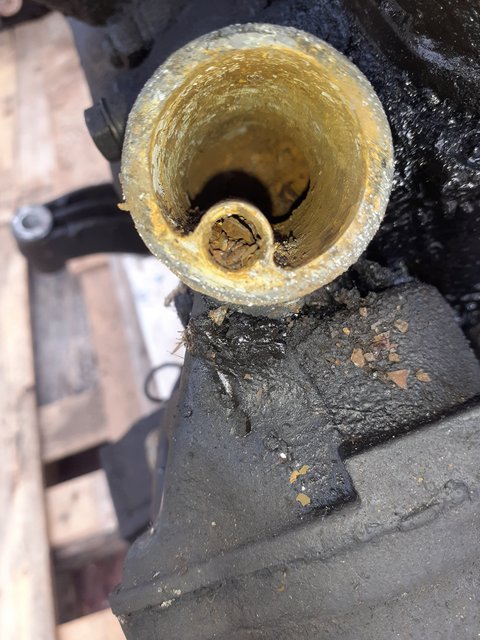

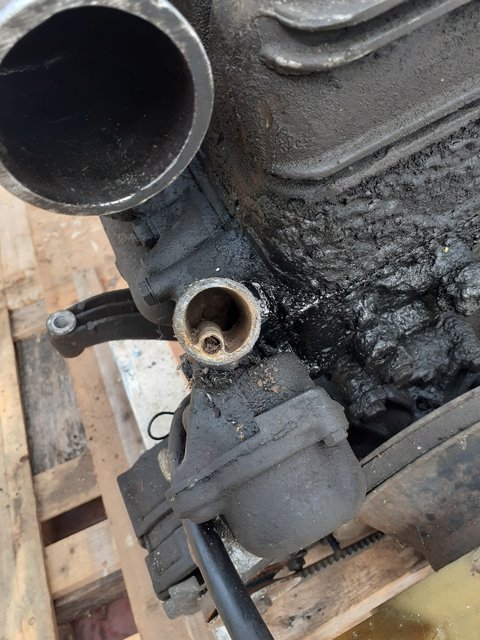

Grand 2: Détartrer - Dérouiller le circuit d'eau
Là il s'agit plutôt de savoir comment nettoyer l'ensemble intérieur du circuit de refroidissement moteur sachant que ce camtar, qui n'aurait que 150.000 km :?: :?: :?: a été plutot mal entretenu et a roulé avec de l'eau essentiellement. Il n'a pas du souvent voir de l'antigel :x
Les deux tof ci-dessous, l'entré du calorstat, bien entartré avec des morceaux de je ne sais quoi au fond...
Grand 3: Faire tourner le bourrin hors du camtar
Votre avis sur l'idée de le faire tourner hors du camtar ou le remettre en place et voir par la suite.

L'intérieur du circuit de refroidissement est vraiment très encrassé :shock:

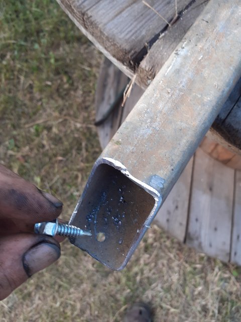

Disons qu'étant seul pour ce faire, j'ai usé de ruse, des lois essentielles de la physique dont la gravité et mes modestes capacité manuelles.
J'ai d'abord rajouté une traverse sous le cadre qui est autour de la boite de vitesse pour soutenir cette dernière ce qui ma aussi permis de gérer en jouant sur la hauteur pour libérer le bouzin.
Ensuite j'ai fabriqué vite fait un chariot avec une vielle porte en fer sur laquelle j'ai fixé 4 roulettes.
J'ai été suffisamment nouillon pour oublier un boulon autour de la boite ce qui fait que c'est parti un petit peu en vrille au début mais finalement c'est sorti plutôt facilement. A savoir que j'ai essayé de suivre ce qui est dit dans la RTA mais apparemment j'ai rien du comprendre aux explications qu'ils donnent pour faire une platine et tirer le moteur avec un cric rouleur, car le moteur semble avoir du mal à rester debout sur son carter moteur :?: :?: :?: il a basculé sur la droite, la sienne dans le sens de la marche, pour se caler en appui sur l'alternateur d'un coté et la pompe de direction de l'autre.
Quand je dit facilement, j'ai tout de même démultiplié la force de mes petits bras avec une corde installée façon tire-bouchon :P
Et voilà une étape intermédiaire lors du tire-bouchonnage du bouzin... en espérant ne pas avoir trop forcé sur l'arbre primaire de la boite de vitesse...
Et ci-dessous voilà comment il est sorti, couché comme un gros zane harassé par des années de labeur ... laborieuses :roll:
Et quand j'ai vu comment il s'est couché, avec ses 200 kilos donnés dans la doc, sans savoir si c'est avec accessoires ou pas, j'ai franchement douté de mes capacités à le mettre debout en mode broum-broum-sur-palette. Mais j'abandonne pas encore l'idée, pour d'autres raisons et c'est la réflexion de ce jour.
