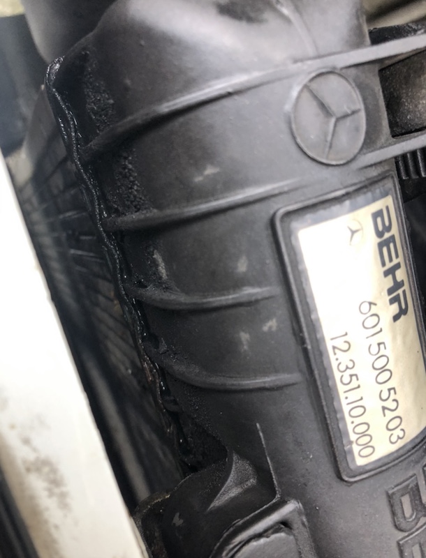

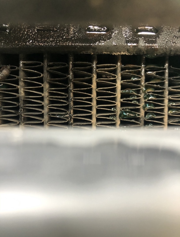

J’ai un prob avec mon 308D ou plutôt avec le radiateur. Il perd régulièrement mais pas tout le temps du liquide de refroidissement une fois à l’arrêt et uniquement après avoir roulé.
Le liquide sort uniquement par le haut du radiateur, au niveau du joint qui fait tout le tour comme sur la photo.
J’me dis que si c’était une fuite je perdrais le liquide tout le temps mais ce n’est pas le cas ?
Et puis, lorsque j’ouvre le bouchon (que je viens de changer au cas où c’était ça le prob mais ça ne l’est finalement pas) avec la pression ça pète comme si j’ouvrais une bouteille de boisson gazeuse et j’entends un bruit d’écoulement.
Alors j’me demande si il n’y a pas un problème de surpression ou si le radiateur est fichu? :?

.. je ne veux pas faire mon pessimiste, mais ton faisceau n'a plus l'air étanche.. de là, avec de la "chance" les bulles viennent de la pression qui se barre par là et n'empêche pas les bulles de se former.
Sinon, ça peut aussi être un joint de culasse, maison va déjà voir en réglant déjà ce problème d'étanchéité ce que ça donne ;)
Si tu as un spécialiste des radiateurs vers chez toi, va le voir, c'est peut-être réparable facilement.

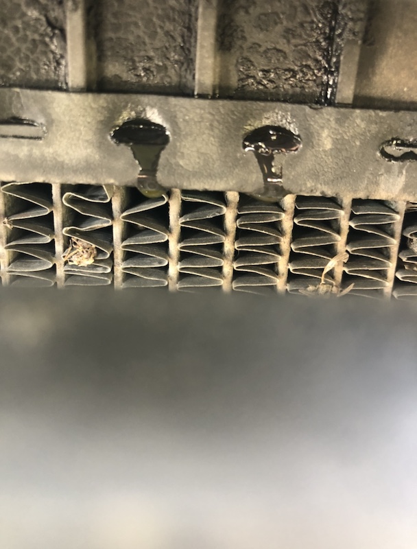

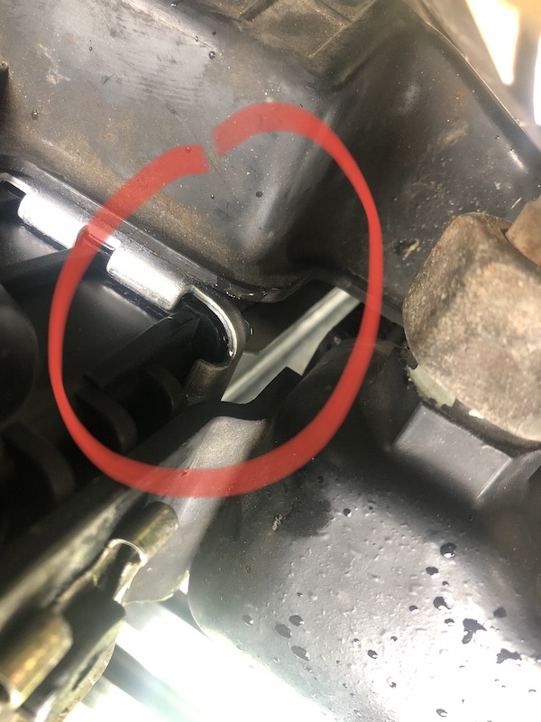

Bon, je fais une mise à jour sur la situation. J'ai finalement changé de radiateur hier. Apres 1h de route hier soir, j'ai laissé le boeuf et ce matin je suis allé vérifier si tout était ok et puis bah j'ai le même problème qu'avec l'ancien radiateur. Liquide de refroidissement qui sort au même endroit que l'ancien, par les agrafes du haut. Au moins, je vois d'ou sort le liquide mais bon...
Lorsque j'ouvre le bouchon de remplissage à froid, il y a une petite pression qui me semble normale, contrairement à avant ou ça pouvait peter comme une bouteille de boisson gazeuse.
La durite n'était pas dure avant que j'ouvre le bouchon.
Est-ce que le nouveau radiateur serait lui aussi défectueux? C'est quand même bizarre... Ou est-ce que ça pourrait venir d'une purge mal faite, ou autre?
