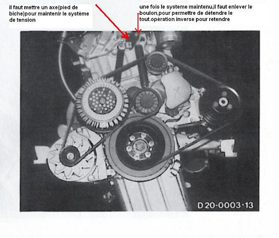

Mon 210D de 1990 a une fuite d'huile à l'avant du moteur, et étant débutant en mécanique je viens vous demander de l'aide :) Je souhaite nettoyer tout le bloc moteur pour voir d'où vient la suite. J'ai déposé, la face avant, le radiateur et le ventilo, et maintenant j'hésite...
La prochaine étape devrait être de démonter la courroie accessoire, sur l'image ci-dessus est ce que je dois dévisser la vis (1), la (2) ou les 2 entourées en rouge?
Ensuite, il me faudra je pense déposer la poulie damper entourée en bleu, pour cela, est ce que je dois dévisser les 6 écrous ou le gros central suffit?
Enfin, pour déposer le viscocoupleur entouré en vert, est ce que cela se fait par le seul écrou central?
Auriez vous aussi de précieux conseils avant de me lancer, des précautions à prendre, des choses à ne absolument pas faire etc...?
Merci d'avance!

salut,un début de réponse

Messagepar jo.mx » 01 AMvMer, 09 Fév 2022 09:45:43 +000045Mercredi 2009 040940
Super merci, c'est parfait!

Messagepar jo.mx » 01 PMvJeu, 24 Fév 2022 17:43:28 +000043Jeudi 2009 040540
Bonjour à tous,
J'ai réussi à avancer, j'ai déposé le viscocoupleur et j'en suis à la poulie damper. J'ai démonté le gros boulon central mais maintenant ça ne veut pas venir.
À ce stade, est-ce qu'il suffit de tirer ou faut-il enlever les 6 vis centrales :

Messagepar rsgqkweekkk » 01 AMvVen, 25 Fév 2022 11:30:20 +000030Vendredi 2009 041140
Salut, j'ai pas la reponse mais d'instinct j'aurai d'abord enlevé la poulie via les btr puis le gros ecrou, dans ma logique la poulie est vissé sur un "moyeu" vissé lui-meme au vilo par l'ecrou.
Mon instinct doit etre mauvais, je suis gaucher.
Ceci-dit, au point où t'en es tu risque rien a enlever ces btr et avoir toi-meme la reponse, je pense.

Messagepar jo.mx » 01 PMvVen, 25 Fév 2022 17:00:12 +000000Vendredi 2009 040540
Mince, c'est pas ce que j'espérais lire... Les BTR sont foirées, va falloir que j'en trouve avant de démonter.
Quelqu'un aurait la ref de ces vis à tout hasard?

Messagepar etoile80 » 01 PMvVen, 25 Fév 2022 18:21:33 +000021Vendredi 2009 040640
jo.mx a écrit:Quelqu'un aurait la ref de ces vis à tout hasard?
N000912008134
