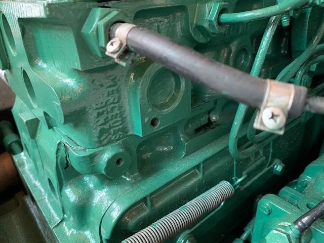

Salut à tous,
J'ai une petite fuite au joint de culasse :
IMG_1533 (1).jpg (117.37 Kio) Consulté 1935 fois
Là ça dépasse clairement mes compétence, j'aimerais bien avoir vos avis. ;) Le camion est de 1991 et il a 430 000km.
Je pense qu'il est temps de changer le joint de culasse et celui du cache culbuteur ?
Ca peut se faire sans déposer entièrement le moteur?
Qu'est ce qu'il faudrait faire en même temps que ca, joint compresseur, nettoyage du carter d'huile, etc??? (je viens de changer les joints de la pompe a eau)
Merci pour vos avis et conseils ;)

Messagepar Freid » 01 AMvSam, 15 Jan 2022 00:09:38 +000009Samedi 2009 041240
Elle est où ta fuite ? :shock:

Messagepar rsgqkweekkk » 01 AMvSam, 15 Jan 2022 10:05:24 +000005Samedi 2009 041040
effectivement je vois une ptite coulé noire sur le coin gauche..dans un premier temps (sauf si tu l'a deja fait) moi j'essuierai et je verrai le temps que ca met a resuinter.
Je connais pas ce genre de bloc, (qu'est-ce qu'il brille le tien :shock: ) mais a priori la culasse doit pouvoir se deposer sans sortir le moulin, a moins que ce soit niveau place dans le compartiment qui gene.

Messagepar AntoninT2_814 » 01 PMvSam, 15 Jan 2022 13:08:48 +000008Samedi 2009 040140
rsgqkweekkk a écrit:effectivement je vois une ptite coulé noire sur le coin gauche..dans un premier temps (sauf si tu l'a deja fait) moi j'essuierai et je verrai le temps que ca met a resuinter.
On venait de remettre le camion en route après quelques petits travaux. Avec le bloc propre c’est facile de voir les fuites.
Dès que j’essuie l’endroit qui pisse ça repisse direct….

Messagepar etoile80 » 01 PMvLun, 17 Jan 2022 22:55:26 +000055Lundi 2009 041040
salut, c'est généralement une fuite de liquide de refroidissement a cet endroit, mais bon là c'est de l'huile. La solution oui, c'est le remplacement du joint de culasse ( le moteur est resté longtemps sans tourner ? sans liquide de refroidissement ? )

Messagepar AntoninT2_814 » 01 PMvMar, 18 Jan 2022 13:19:34 +000019Mardi 2009 040140
etoile80 a écrit:salut, c'est généralement une fuite de liquide de refroidissement a cet endroit, mais bon là c'est de l'huile. La solution oui, c'est le remplacement du joint de culasse ( le moteur est resté longtemps sans tourner ? sans liquide de refroidissement ? )
Oui est resté 3 mois à l'arrêt, mais je n'avais pas vidangé de LDR du bloc. Lorsque je l'ai vidangé, je l'ai remplacé tout de suite.
Tu penses que je devrais en profiter pour changer quoi? Il y a joints de queues de soupapes sur ces moteurs?

Messagepar etoile80 » 01 PMvMar, 18 Jan 2022 16:51:12 +000051Mardi 2009 040440
AntoninT2_814 a écrit:Il y a joints de queues de soupapes sur ces moteurs?
-oui, et les joints d'étanchéité des tuyaux d'injecteurs (ceux à travers la culasse)
-contrôle tarage injecteurs, si pas déjà fait

Messagepar AntoninT2_814 » 01 PMvMar, 18 Jan 2022 18:06:46 +000006Mardi 2009 040640
OK merci.
Donc changement des becs avant tarage.

Messagepar etoile80 » 01 AMvMer, 19 Jan 2022 11:16:29 +000016Mercredi 2009 041140
AntoninT2_814 a écrit:changement des becs avant tarage.
si ils ont 250.000 ou plus, oui
