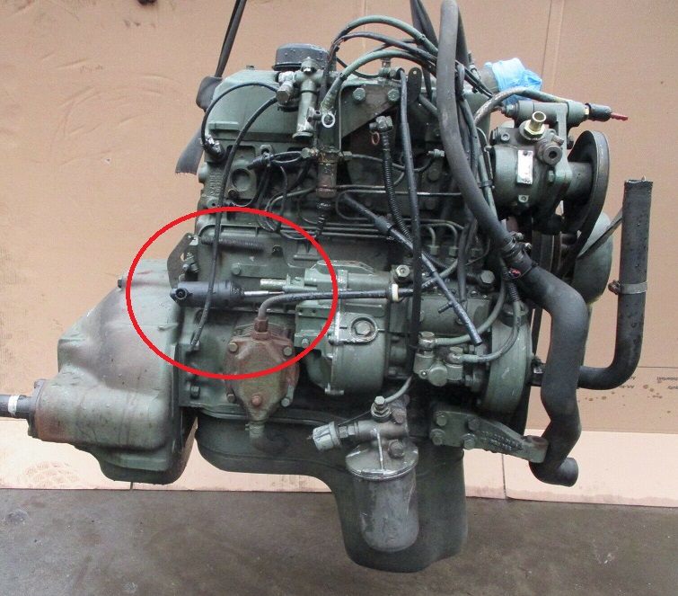

Bonjour, mon 609 démarre et cale alors peut être ai je une prise d'air dans le circuit gazoil. En regardant ça, je vois que mon cylindre d'arrêt moteur manuel à l'air abîmé et je vois un ressort dans le vide. Je me demande donc si il ne se serait pas "débranché" et qu'il entraînerait la coupure du moteur. Est ce possible. Qq'un peut il m'aider. Je n'y connais pas grand chose. Merci d'avance.

Re: Besoin d'aide pour branchement cylindre d'arrêt moteur 6
Messagepar etoile80 » 01 AMvSam, 08 Jan 2022 10:54:42 +000054Samedi 2009 041040

Ok merci pour ta réponse. Donc je vois que le mien est bien branché. Par contre peux tu me dire sur ma photo si la pièce te semble en bon état ou normale. Parceque j'ai l'impression qu'elle est "abîmée". Merci.

Messagepar antharxgaz » 01 PMvMar, 11 Jan 2022 20:59:35 +000059Mardi 2009 040840
tu n'as pas un problème d'arrêt moteur aussi?
ton poumon d'arrêt est déboité.
je viens d'avoir le même problème mais sur un tout neuf de 6 mois...
l'axe de l'accélérateur qui passe dans le bloc est entrain de grippé du coup ça m'a déboité la tête du poumon...
après tu peux le démonté et si les caoutchouc dedans ne sont pas abimé tu le remboite et le colle.
si le poumon n'est pas branché, cela ne t'empêche pas de démarrer ou de rouler, tu ne pourras juste pas éteindre ton moteur
sauf en le faisant caller.

Messagepar etoile80 » 01 AMvJeu, 13 Jan 2022 10:53:05 +000053Jeudi 2009 041040
matmat30 a écrit: Le gars s'était servi d'un compresseur pour vérifier ça
ça fonctionne par dépression (aspiration), si il a envoyer de l'air avec un compresseur, il a tué le piston d'arrêt moteur !
matmat30 a écrit:Cette durite jaune je ne vois pas comment la re-emboiter dedans là où tu me montres, elle est vachement durcie
il y a surement une durite souple entre le piston et la durite plastique
matmat30 a écrit: les durites sous le tableau de bord n'y sont pas raccordées du coup
ben le système ne peut pas fonctionner du coup
a vérifier, mais sur ta photo j'ai l'impression que les positions du piston et du ressort sont inversées

Effectivement la position du ressort et du piston sont inversés par rapport à ta photo mais je n'ai pas l'impression que ça change grand chose puisque quand je l'actionne en relevant la pédale, il bouge. . Pour l'instant ne peux pas vérifier moteur allumé car il cale trop vite!

Messagepar etoile80 » 01 PMvLun, 17 Jan 2022 22:47:15 +000047Lundi 2009 041040
matmat30 a écrit:j'ai une longue durite jaune souple
cette durite ne vas pas directement sur le piston ! il y a une durite souple entre la durite jaune et le piston
et repositionne le piston et le ressort dans le bon sens
