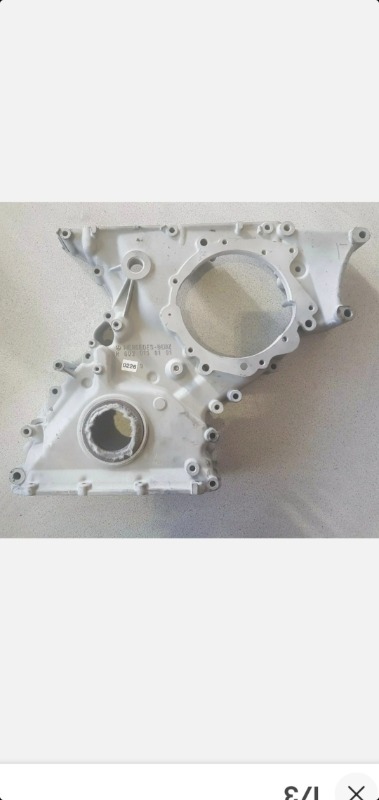

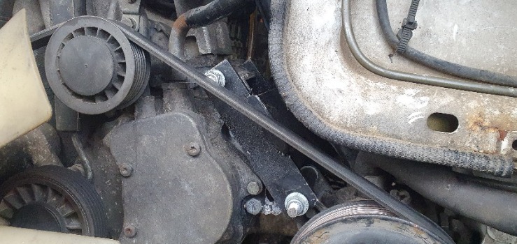

J'ai un hymer de 93 sur base de 310d. Le moteur a été remplacé en espagne dans un garage par un 662 en conservant le carter de distribution du 662.
La fixation de la pompe de direction assistée à été bricolée et ce bricolage a lâché. Le carter de distribution à souffert et je doit le remplacer.

Toi d'abord la photo, car a la base je comprend que t'as pas le carter de distri du 602, faudrait donc qu'on puisse deja comparer les deux carter pour savoir si au niveau des poulies ca colle;)

Merci de m'avoir répondu.
OK pour la photo,
20211126_145158_ccexpress (1).jpeg (103.32 Kio) Consulté 1120 fois
J'ai un carter de 662910 que je vais remplacer par un carter de 602940 (réf R6010150301).

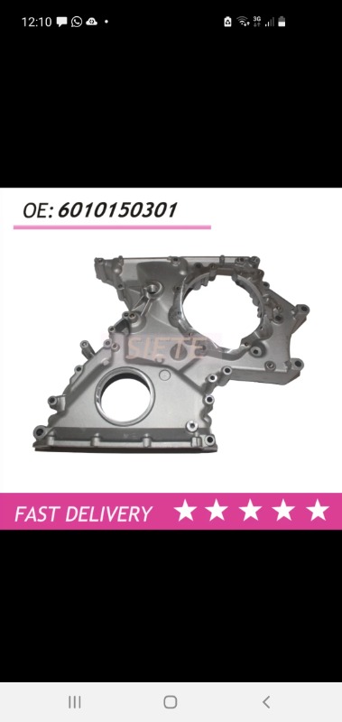

Messagepar MAINGUY » 01 PMvVen, 24 Déc 2021 13:03:02 +000003Vendredi 2009 040140
Mes recherches ont donné ça:
Carter om 602940 (information vérifiée chez Mercedes)
Screenshot_20211224-121100_AliExpress_ccexpress (1).jpeg (32.3 Kio) Consulté 1119 fois
Carter om 662910 (au visuel)
Il y a une différence notable au niveau de la hauteur des alésages pour la fixation des périphériques ce qui devrait me permettre de supprimer le bricolage. Cependant, sur la vue éclatée, il semble qu'il a également un pièce qui se fixe sur le bloc moteur pour maintenir la pompe mais je ne vois pas trop comment...
