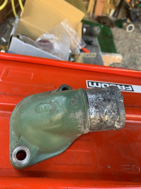

Salut à tous,
Petite surprise en changeant le calorstat, la durite du couvercle était bien boursouflée.
Après nettoyage du manchon, il ne resté plus beaucoup d'épaisseur d'alu à certains endroits :
couvercle boitier
Impossible de recharger....j'ai du faire réusiner un manchon. La pièce n'est plus dispo en commande.
Vous pensez que c'est dû à quoi? Le bourrin à peine 400000km.

Messagepar etoile80 » 01 PMvSam, 06 Nov 2021 19:35:08 +000035Samedi 2009 040740
salut,a un moment donné le moteur a tourné avec un mauvais liquide de refroidissement ou simplement de l'eau . Electricité statique crée par le déplacement du fluide dans les canalisations. La cavitation, formation et éclatement brutal de bulles de vapeur

Messagepar AntoninT2_814 » 01 PMvSam, 06 Nov 2021 21:16:01 +000016Samedi 2009 040940
Merci bien Patrick, c'est bien du bleu qu'il faut utiliser dans ces moteurs ?
