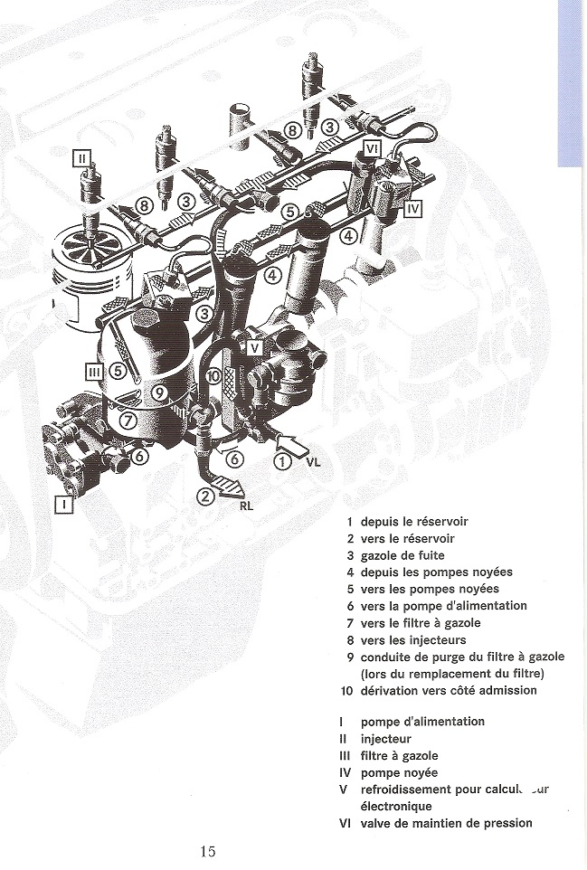

Messagepar etoile80 » 01 PMvDim, 08 Aoû 2021 15:32:33 +000032Dimanche 2009 040340
salut badibulle,
c'est moteur BR900 sur ton Vario,donc rien a voir avec les anciens T2
l'injection est gérée par le boitier électronique PLD et il y a une pompe enfichable et un injecteur par cylindre
tu devrais quand même trouver une pompe d'amorçage manuelle (elle est peut être cachée par un carter noir)sur le côté du moteur.....quoique le tien est en bluetec( euro 4) ,tu doit avoir alors un filtre et préfiltre sur le même support......donc pas de pompe manuelle !

Messagepar badibulle » 01 PMvDim, 08 Aoû 2021 18:18:12 +000018Dimanche 2009 040640
Pour faire tes bas de caisse, le carrossier a t il eu besoin de démonter ton réservoir et secouer des saletés ? ( :arrow: Crépine, filtre , pré filtre...?)
Selon lui, non.
Il y a t il une pompe d amorcage sur ton camion ? Tu l as actionnée ?
Une poire de reamorcage, je crois que Guillaume38 à ça sur un de ses T1.
rien de tout ça sur le mien.
Que dit ton multimetre sur la santé de ta batterie moteur ?
Il dit qu'elles vont bien si je n'oublie pas de les débrancher à l'arrêt :lol:

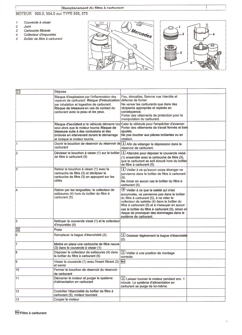

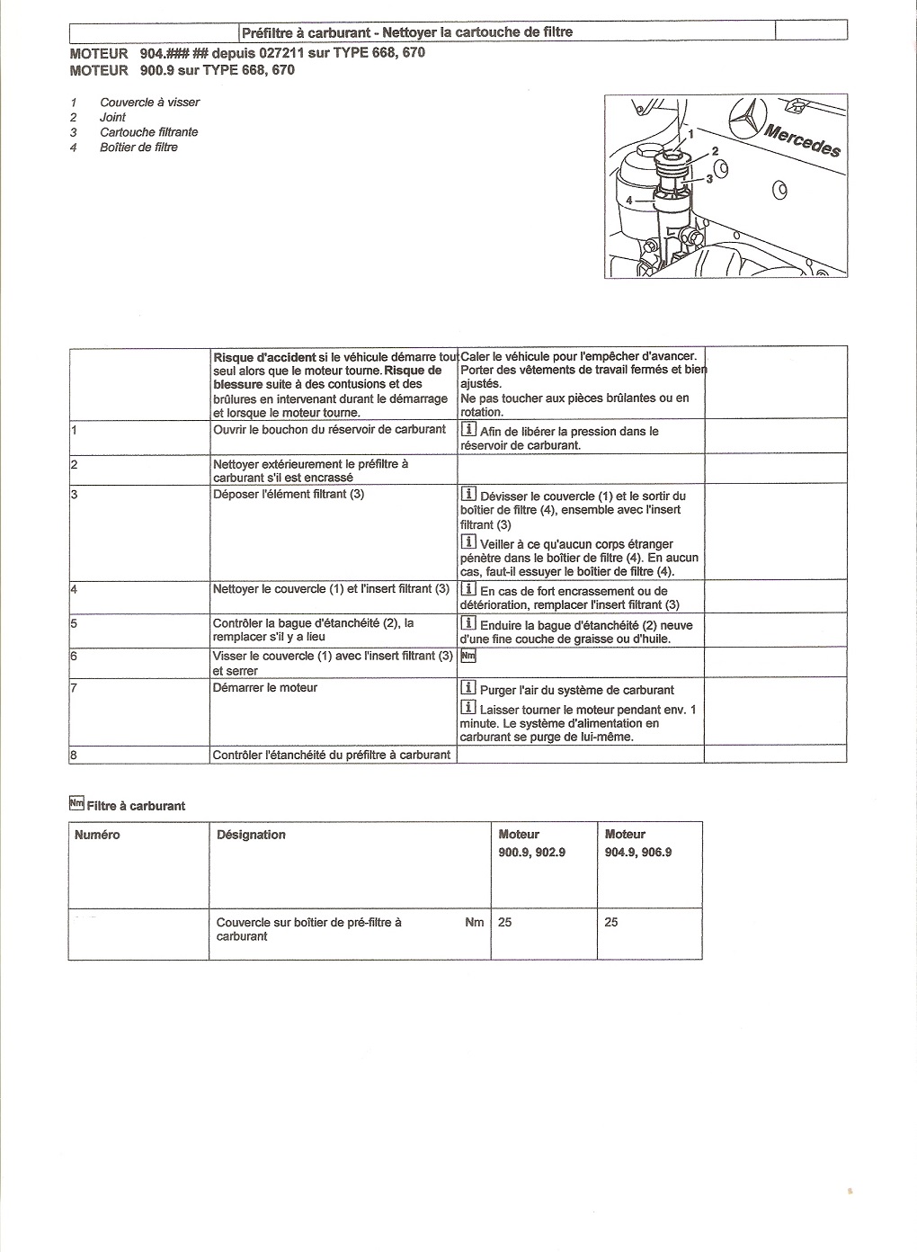

@étoile80 :
Merci pour le plan, c'est bien cela qui correspond.
Et du coup ?... :roll:
Une bulle d'air dans le circuit pourrait être responsable de mes emmerdes ?
Un filtre encrassé ?
Autre ?... :|
1- Je vois l'état du filtre (changé l'an passé, et pratiquement pas roulé depuis, donc si il est crade, c'est que de la merde est remonté)
2- Je purge et je me fais chier en desserant les injecteurs pour réamorcer le tout :roll:
D'autres idées ?.....

Messagepar badibulle » 01 PMvDim, 08 Aoû 2021 19:14:42 +000014Dimanche 2009 040740
Super, merci !
J'ai mon occupation pour demain matin.
Je vais suivre les fiches à la lettre, en espérant que ça résolve mon soucis !

Messagepar badibulle » 01 AMvLun, 09 Aoû 2021 11:04:01 +000004Lundi 2009 041140
Ola !
Après avoir nettoyé le filtre et le préfiltre.... rien...
Donc, j'ai desserré les injecteurs, fait pisser et il a pété.
Attendons 2/3 jours avant de crier victoire, mais je suis déjà content.
