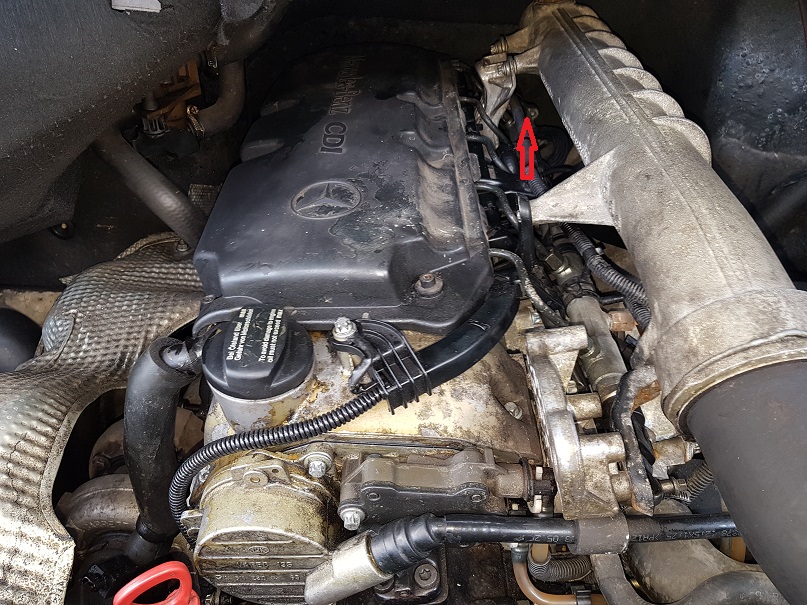

Alors je crois qu'il va falloir attendre que Mr étoile 80 passe faire un tour par ici, je pense que lui saura répondre à ta question.
Édit :

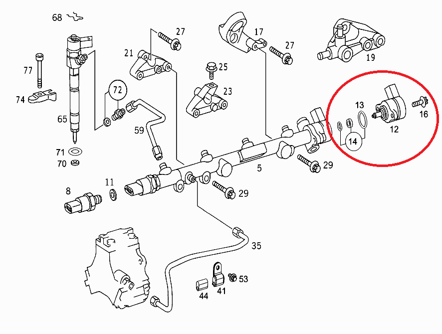

Voilà :

Messagepar etoile80 » 01 PMvLun, 02 Aoû 2021 21:52:40 +000052Lundi 2009 040940
salut,c'est simple,il suffit de déposé le régulateur et de remplacer les joints.graisser légèrement les joints .

Messagepar Analutin29 » 01 AMvMar, 03 Aoû 2021 06:54:02 +000054Mardi 2009 040640

Merci pour le schéma !

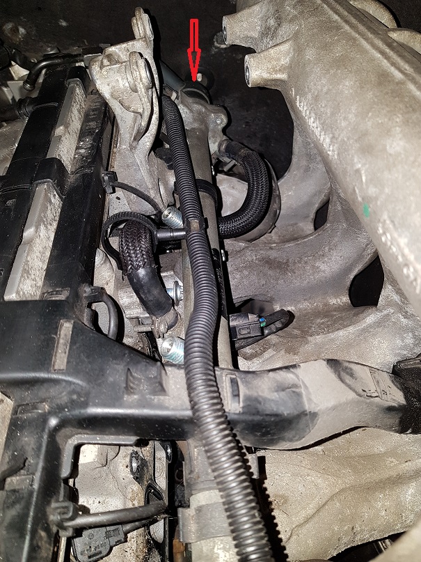

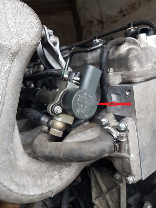

Messagepar Analutin29 » 01 AMvMer, 04 Aoû 2021 08:58:52 +000058Mercredi 2009 040840
On y accède par où??
Tu aurais une photo de l'endroit?

Messagepar etoile80 » 01 AMvMer, 04 Aoû 2021 10:28:19 +000028Mercredi 2009 041040
Re: Changer joint regulateur pression de rail ???
Messagepar etoile80 » 01 AMvMer, 04 Aoû 2021 10:28:58 +000028Mercredi 2009 041040
Messagepar etoile80 » 01 AMvMer, 04 Aoû 2021 10:32:13 +000032Mercredi 2009 041040
Messagepar Analutin29 » 01 AMvMer, 04 Aoû 2021 11:29:44 +000029Mercredi 2009 041140
Super merci!! J'ai les mains dedans là :)
