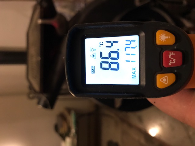

Messagepar Loran » 01 PMvJeu, 28 Oct 2021 19:43:16 +000043Jeudi 2009 040740
Moi depuis qu’il y a eu la guerre des étoiles,
Ils ont inventé le LAZER t°
Et il me sert de suite pour prendre les t° du malade
Chaque cylindre , les échappements, l’eau , les étriers de freins , beaucoup pour les motos mais pas seulement
À la maison les déperditions de chaleur, la t° de tout et n’importe quoi pour la somme modique de 12€
N’aime pas les chocs donc pas dans la caisse à outils plutôt avec le pied à coulisse
Loran

Messagepar rsgqkweekkk » 01 AMvVen, 29 Oct 2021 08:54:37 +000054Vendredi 2009 040840
Yep, on est d'accord que c'est assez rigolo de savoir combien y a sur les murs ou au plafond ou sur le sol ou est-ce que l'interieur de sa joue gauche est plus froid que celui de la joue droite, et si on a pas de soucis de richesse entre deux cylindres et combien de degrés tu perd avec ta fenetre de merde et a combien c'est la braise quand tu tire sur ta clope
Mais dans notre cas ton outil a le meme probleme qu'un multimetre pour surveiller sa batterie: en roulant c'est drolement moins pratique, pis faut changer la pile parfois ;) .
