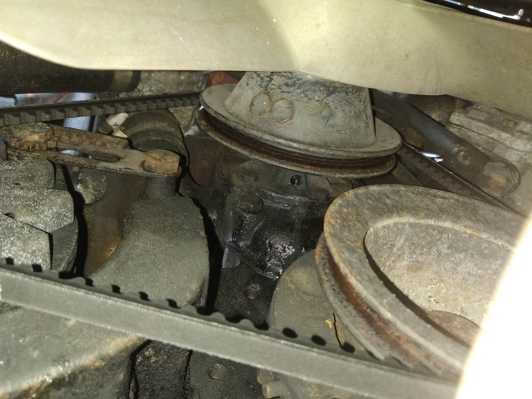

J'ai une belle fuite au niveau du trou derrière le ventilateur, ce serait la pompe a eau a changé ?
A l'arrêt ça a continué a fuir au goutte a goutte bien pendant 2h, pour perdre la moitié du liquide sur les 12 Litre.
C'est un L402D de '82. ça vous dit quelques chose cette photo ? confirmation pour la pompe alors ? j'ai la courroie qui etait pas hyper bien tendu, au démarrage ça faisait du bruit genre pendant 1min.
Merci pour l'aide :D

Étant donné les symptômes et la photo je dirai oui.

salut,oui c'est une fuite a la pompe a eau,le presse étoupe n'est plus étanche ,ça fuit a l'arrêt tant qu'il y a de la pression dans le circuit de refroidissement

Messagepar major17 » 01 AMvDim, 11 Juil 2021 10:19:46 +000019Dimanche 2009 041040
Le sujet est récent et je tombe sur à peu près la même surprise. à savoir :
- fuite de ldr à l'arrêt
- j'ai fais 600 bornes récemment, le niveau n'avait quasi pas bougé.
- on voit clairement l'endroit de la fuite sur la photo ci dessous
et une vue plus générale
Le bahut est un Mercedes 609 de 1987. Je me permet de vous demander vos avis/conseils :
- La photo montre bien le calorstat ?
- Si oui, la fuite se trouve bien entre le boitier du calorstat et la culasse ?
- Si oui encore, il suffit de changer joint ou bague d'étanchéité (je sais pas lesquels c'est pour l'instant) ?
Voilà, j'en suis là pour l'instant, je suis un peu un trouillard et je cherche des confirmations de mes recherches avant de faire n'importe quoi :)

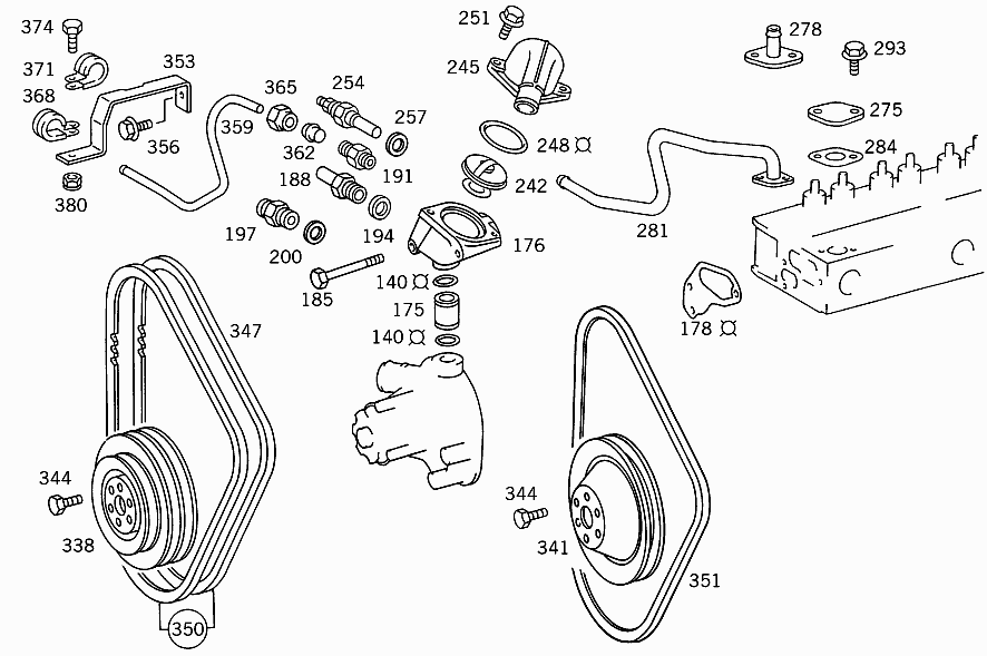

Messagepar etoile80 » 01 PMvDim, 11 Juil 2021 17:46:41 +000046Dimanche 2009 040540
il semblerait que la fuite soit entre le boitier thermostat et la pompe a eau

Messagepar major17 » 01 PMvDim, 11 Juil 2021 18:00:57 +000000Dimanche 2009 040640
Merci pour la réponse
Oui c'est bien la pompe à eau juste en dessous du boîtier :shock:
Du coup, changer les bagues qui sont numérotées 140 devrait suffire non ?
Et ma question suivante : Est-ce qu'il y a des étapes spéciales à réaliser, ou des choses importantes à savoir avant de commencer ?
