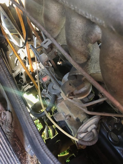

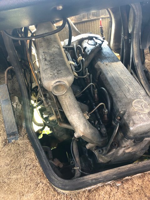

Salut la Tribu,
Je commence par prévenir, je suis novice en mécanique :D
Je viens d'acheter un Hymer S660 de 1981.
Le moteur d'origine (essence) a été changé par un diesel en 2002.
Je souhaite savoir si c'est un 2.5 ou un 2.9 mais je n'arrive pas à trouver le n° d'identification.
Je vous joint une image du bestiau et de la pompe à injection si ça peux aider vos yeux d'expert :geek:
Vous remerciant par avance pour votre aide 8-)

Au vu de la tête du couvre culasse on dirait un moteur de berline donc 2.5D de cylindrée :)

Messagepar cheb 85 » 01 PMvLun, 05 Avr 2021 19:27:19 +000027Lundi 2009 040740
Moteur de 190d ?

max551 a écrit:en meme temps j'ai bien l'impression que tu n'as que 4 injecteur sur ton engin
Je suis noub en méca mais quand même :lol: c’est bien un 5 cylindres

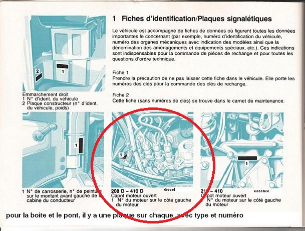

salut,un OM602 c'est 5 cylindres . le numéro est gravé sur le bloc devant la pompe injection au niveau du support de filtre GO

Messagepar B3atsB3N » 01 PMvLun, 05 Avr 2021 21:37:37 +000037Lundi 2009 040940
etoile80 a écrit:salut,un OM602 c'est 5 cylindres . le numéro est gravé sur le bloc devant la pompe injection au niveau du support de filtre GO
Top merci pour cette précision. Je regarde dès demain !
