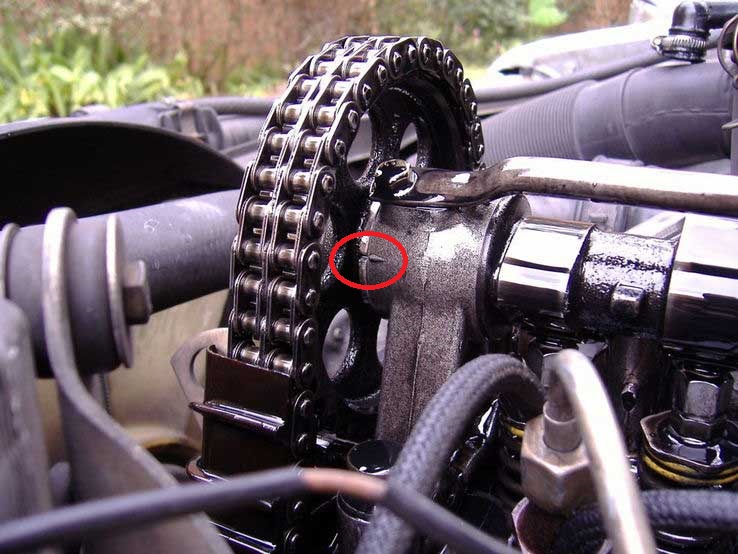

bonsoir,je ne comprends pas tout
-quand ton repère OT sur le damper est en face de l'index fixe, le repère sur l'arbre a cames n'est plus aligné avec celui sur le palier ?
-si il n'y a pas de jeux aux soupapes a froid,effectivement a chaud il y a de grandes chances quelles restent ouvertes et donc perte de compression et difficulté de démarrage
-quelle est ta méthode de réglage ?
-je pense que tu confond décalage et Avance Ouverture Admission

Bonne question pour le repère AAC avec le pallier, pourrais tu me dire où il se trouve ???

Messagepar etoile80 » 01 PMvMar, 09 Fév 2021 22:27:12 +000027Mardi 2009 041040

Messagepar ScanX » 01 PMvMer, 10 Fév 2021 16:26:22 +000026Mercredi 2009 040440
Bon beh verif, merci à toi Etoile80, sur la RTA c’est bofbof leur explication.
Parfaitement en face
J’ai repris le retard sur 2mm de levé de la soupape admis cylindre 1
j’ai un peu plus de retard que l’autre relevé mais je pense que ca reste acceptable.

Messagepar etoile80 » 01 PMvMer, 10 Fév 2021 22:19:44 +000019Mercredi 2009 041040
le palier d'arbre a cames parait très sec,c'est toi qui l'a nettoyé ?

Messagepar ScanX » 01 PMvMer, 10 Fév 2021 23:01:04 +000001Mercredi 2009 041140
Oui ! pour voir les repères tellement c'était noir. Mais quand j'ai démonté le cache culbu je trouvais les cames sèches. De toute façon je vais faire tourner le tout après.
