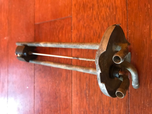

Après avoir rénové mon réservoir de gasoil, je souhaiterais faire la jauge. Je l'ai entièrement dérouillée et j'aimerais la protéger afin d'éviter qu'elle rouille de nouveau. J'ai pensé à la recouvrir de résine G4 que j'ai utilisé pour le réservoir. Quand pensez vous? Avez vous d'autres idées?

Pourquoi pas.. (je ne connais pas cette résine) fais juste attention que ça ne perturbe pas le coulissement du flotteur..

N ayant jamais vu la jauge démontée en live, je profite de la photo pour vous demander quelle partie précisément de celle-ci serait fragile au démontage ou remontage ( le jour où il faudra dérouiller la jauge ou nettoyer la crépine...) cimer
Sinon, bonne question Joke01 ;)

et pourquoi pas de la bete peinture ou du frameto tout con? C'est quoi le concept avec la resine? En fait je comprend pas comment elle a put rouiller ta jauge vue que ca passe sa vie dans du mazout..c'est sur un T1 ca? Passeu si c'est le cas il te manque des morceaux..
@307DBEIGE: pas besoin d'aller jusque là pour nettoyer le tamis de la crepine t'inquiete

STF a écrit:Pourquoi pas.. (je ne connais pas cette résine) fais juste attention que ça ne perturbe pas le coulissement du flotteur..
Effectivement je comptais faire attention à cela ;)
307DBEIGE a écrit:Bonjour
Au moment du démontage et nettoyage, il faut faire très attention de ne pas casser le filament faisant coulisser le flotteur. Le mien s'est d'ailleurs dessouder des petites pattes, j'espère pouvoir le ressouder facilement.
rsgqkweekkk a écrit:et pourquoi pas de la bete peinture ou du frameto tout con? C'est quoi le concept avec la resine? En fait je comprend pas comment elle a put rouiller ta jauge vue que ca passe sa vie dans du mazout..c'est sur un T1 ca? Passeu si c'est le cas il te manque des morceaux..
Je me disais que la peinture ne résisterai pas au gasoil. La résine permet de protéger le réservoir de la rouille et de justement résister au gasoil, à voir si le frameto pourrait faire l'affaire. Et oui c'est un T1,qui n'a pas roulé pendant des années, d'où la rouille je pense. Et sur la photo il n'y a effectivement pas la crépine.

franchement je suis septique quand a un produit qui protegerai le reservoir de la rouille, sachant qu'a la base ces reservoirs sont en galva, ce bahut a du etre hyper mal stocké avec tout ouvert et a l'air libre pour rouiller..

Je me suis renseigné quand j'ai nettoyé le réservoir de mon 508D, j'ai appelé un spécialiste et il m'a dit que le réservoir de gazol ça se refait pas en général, ceci dit il était plein de merde, gros coup de karcher, séchage etc... et impec, la jauge ne fonctionnait quasiement plus, j'ai trouvé exactement la mm ref sur eBay en italie pour 150€ tout de même, neuve.
C'est repartie pour un bon moment.

Ah oui effectivement la jauge était bien attaquée, moi j'ai pas réussi à la retrouver neuve je l'ai donc toute refaite et ça à l'air de fonctionner :D

Joke01 a écrit:Ah oui effectivement la jauge était bien attaquée, moi j'ai pas réussi à la retrouver neuve je l'ai donc toute refaite et ça à l'air de fonctionner :D
Je crois il en restait une sur ebay en italie, desfois faut demander au vendeur si exceptionnellement il veut bien envoyer vers la france.
Comment arrivez vous a refaire la jauge du coup ? c'est les graduations du circuit imprimé qui sont souvent usés

Je l'ai simplement dérouillée, passée à la résine, et ressoudé le filament qui s'était cassé lors de la rénovation. Il ne semble pas y avoir de circuit imprimé sur ce modèle.
