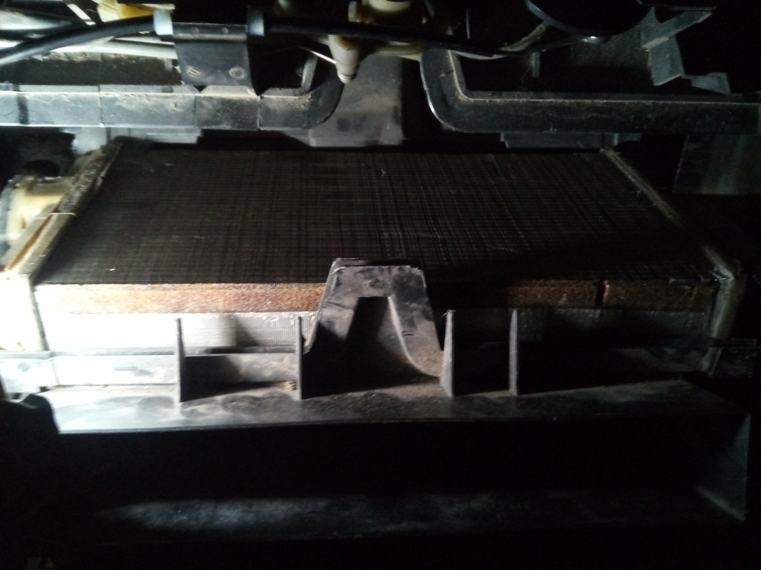

Messagepar Gawa » 01 PMvMar, 29 Sep 2020 22:18:11 +000018Mardi 2009 041040
Bon aujourd'hui j'ai suivi les instructions de Redhunter mais le souci c'est que au bout de 20 minutes je me suis rendu compte qu'il y avait une fuite sur l'un des tuyaux qui est relié au chauffage
https://i.postimg.cc/sxz4x6rb/IMG-20200929-195443.jpg.
Donc j'ai arrêté le camion et dévisser le tuyaux pour me rendre compte qu'il manquait le joint :mrgreen:
Bref la bonne nouvelle dans cette histoire ce que le système de valve d'air chaud fonctionne vu qu'il y avait du liquide de refroidissement dans le réservoir du chauffage :)
Par contre j'ai une question ! Logiquement l'air chaud ont le ressent quand le liquide de refroidissement rentre dans le réservoir du chauffage et fait chauffer les mailles qui recouvre le réservoir non ?!

Re: Chasser Bulle d'air du circuit de refroidissement 711d
Messagepar STF » 01 AMvDim, 04 Oct 2020 00:57:00 +000057Dimanche 2009 041240
Ce "réservoir", c'est même un radiateur ;-) , et oui, ça fonctionne par échange de chaleur, donc quand le liquide chaud rentre, l'ensemble du bloc devient chaud et tu dois le sentir.
Messagepar Gawa » 01 PMvMer, 07 Oct 2020 15:54:20 +000054Mercredi 2009 040340
Alors aujourd'hui j'ai eu une réponse a mes questions par un garagiste de chez Mercedes .
Alors pour ceux qui sont comme moi le chauffage ne fonctionne pas il faut que le bloque chauffage soit chaud pour que la bulle s'évapore du circuit du liquide de refroidissement .
Sinon si il est pas possible d'atteindre le bloc chauffage ou par flemme de tout démonter le tableau bord :mrgreen: . Il faut que l'aiguille de température soit a 75/80 degrés et vérifié que les durites qui sont reliées au chauffage soit bien chaude . Le faite que l'aiguille soit sur 75/80 degrés c'est que le thermostat est ouvert donc c'est bon le liquide de refroidissement a bien circulé dans le circuit .
Le mieux comme dit RedHunter il faut rouler un peu histoire de pas attendre 2h afin que le moteur monte en température et que le liquide de refroidissement fasse sa promenade tranquillement dans le circuit :mrgreen:
Dernière chose il faut que le bouchon du bocal d'expansion soit bien étanche afin que la compression se fasse .
