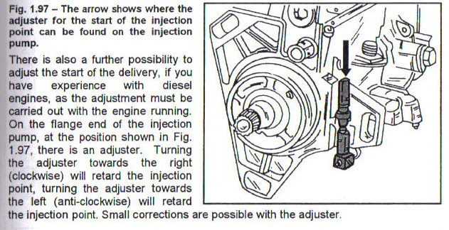

Pour ce fameux réglage, impossible d'allé en fin de course des trous oblongs même toute durite enlevé. j'ai en tout 2mm de débattement.
Alibabel a écrit:Ensuite on joue avec la BTR
Elle se trouve ou cette vis BTR ? Moi je l'ai juste déplacé au pied de biche a la main. :mrgreen:

Messagepar Alibabel » 01 PMvDim, 05 Juil 2020 17:34:42 +000034Dimanche 2009 040540
Kentux a écrit:Elle se trouve ou cette vis BTR ? Moi je l'ai juste déplacé au pied de biche a la main. :mrgreen:
Ici :

Messagepar -(KeSaK)- » 01 AMvLun, 06 Juil 2020 11:55:46 +000055Lundi 2009 041140
Ici :
euh c'est moi où sur la photo ils disent tourner dans le sens horraire pour retarder le point d'injection et dans le sens anti horraire pour retarder (aussi) le point d'injection?????
