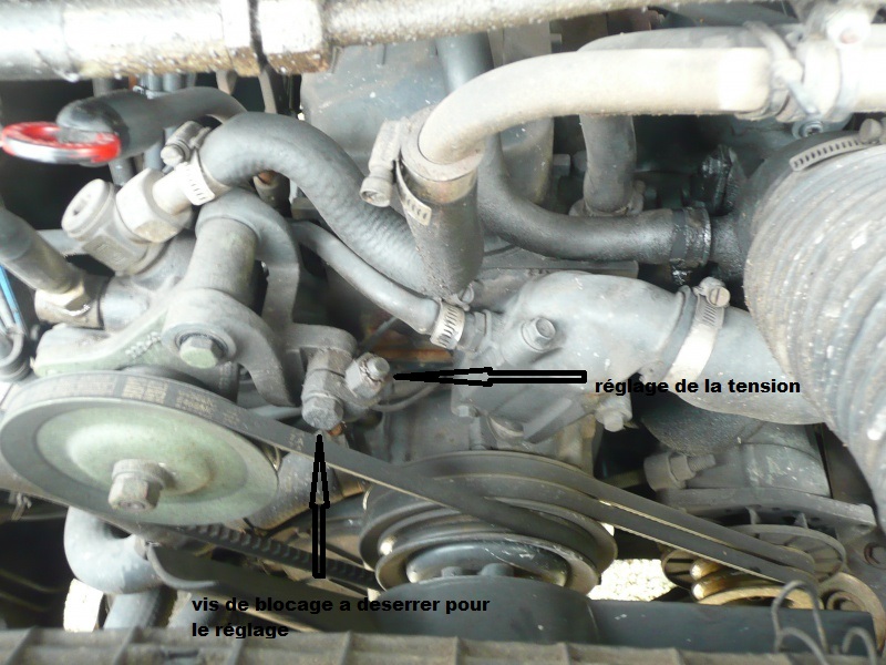

salut,il est presque au bout oui,mais il faut vérifier l'état de la courroie (craquelures)
corroie alter 711.jpg (135.95 Kio) Consulté 1812 fois

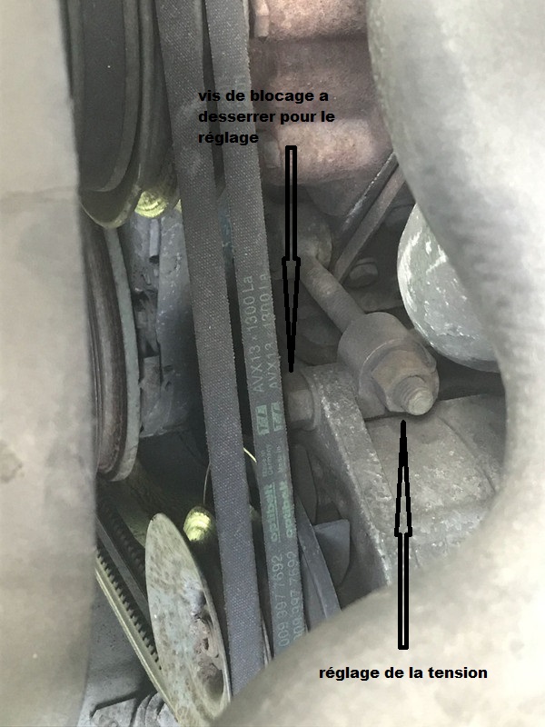

il faut aussi retendre la courroie de direction pour équilibrer la tension
courroie711 direct.jpg (161.22 Kio) Consulté 1812 fois

La courroie de direction est fort tendue, mais pas l'autre.
L'état des courroies est ok, pas de craquelure.
