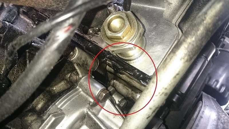

Mon 410 équipé de l'OM 602.940 fuit de l'huile. Avec un bon coup de karcher et en regardant de plus près, il apparaît que cette fuite vient de l'avant droit de la culasse à l'emplacement d'un gros "bitos" dont je ne connais ni le nom ni la fonction. Comme on peut le voir la photo ci-après, il semble y avoir de la pâte à joint à cet endroit, et la fuite coule en continue même moteur arrêté. Le JDC a été changé il y a 60000km ainsi que la culasse et même le bas-moteur d'ailleurs. Est-ce encore un joint de culasse ou cette pièce vissée dans la culasse qui pourrait fuir? (Svp ne me dites pas le JDC..)
Merci beaucoup pour vos avis.

Mince, il faut imaginer la photo tournée de 90° vers la gauche..

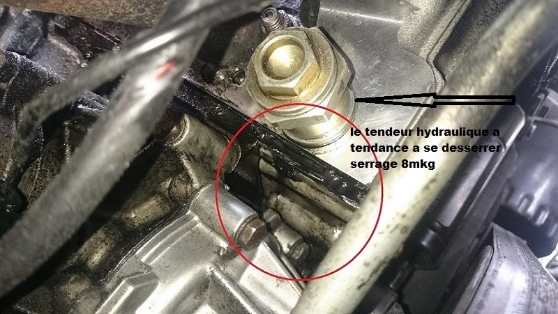

Messagepar broko » 01 AMvMer, 01 Juil 2020 07:09:11 +000009Mercredi 2009 040740
Merci beaucoup, je vais essayer ça tout à l'heure mais 8Kg.m, ça fait 80N.m, c'est serré très fort! Et pas de joint à changer?

Messagepar etoile80 » 01 AMvMer, 01 Juil 2020 08:23:10 +000023Mercredi 2009 040840
salut,oui c'est bien serré. si tu peux remplacer le joint c'est l'idéal :idea:

Messagepar broko » 01 AMvMer, 08 Juil 2020 08:01:31 +000001Mercredi 2009 040840
Il m'a semblé suffisamment serré du coup je vais voir chez merco pour un nouveau joint, pas de soucis particulier pour sortir ce tendeur? Il n'y a pas un ressort qui va me sauter à la figure?

broko a écrit:Il m'a semblé suffisamment serré du coup je vais voir chez merco pour un nouveau joint, pas de soucis particulier pour sortir ce tendeur? Il n'y a pas un ressort qui va me sauter à la figure?
pas de risque si tu le desserre par le plus gros écrou

Messagepar broko » 01 AMvMar, 25 Aoû 2020 09:43:59 +000043Mardi 2009 040940
Je viens de changer le joint du tendeur hydraulique, effectivement, rien de compliqué, cependant j'ai découvert une fuite au niveau du joint spi vilebrequin, j'ai donc tout démonter pour m'apercevoir que le moyeu qui sort du vilebrequin sur lequel se prend la poulie d'ampères était usé lui aussi à l'endroit où se posent les lèvres du joint spi, c'est donc lui qui usait prématurément le joint spi (ou palier d'étanchéité avant). J'ai donc tout racheter en neuf chez merco, une petite somme tout de même, malheureusement, ils ont été incapables de me donner le couple de serrage du gros boulon qui tient ce moyeu sur le vilebrequin... D'où ma question :
