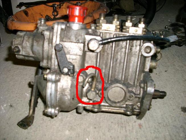

tuyau de trop plein
[quote="Guillaume38"
J'ai aussi effectué le plein d'huile par le bouchon rouge. Le ralenti m'a semblé meilleur, sans certitude absolue.
Le truc qui me semble bizarre, et que j'avais déjà remarqué, est qu'il y a énormément d'huile qui s'évacue par la durite de trop-plein (et ça goutte pendant des heures) :?[/quote]

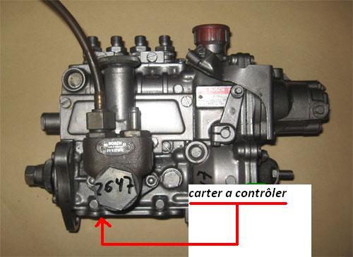

si tu as rempli c'est normal,il y a peu d'huile dans la pompe,par contre évite de démarrer le moteur pendant que le trop plein coule.
contrôle le carter inférieur de la pompe.passe la main dessous vers l'avant,le carter doit être lisse
le ralenti set instable a chaud ou a froid (le régime monte et descend) ? si c'est a froid,il faut déjà régler la tringlerie entre la pompe et la commande d'accélérateur
si il y dillution(mélange huile et gas-oil) il est normal que ça fuit car le liquide est plus fluide

La photo que tu as publiée est intéressante car le tuyau de trop-plein n'est pas dans le même sens que le mien. On dirait même que le mien est plus court afin que la sortie se retrouve à peu près verticale.
Je tente un petit montage pour illustrer mon propos.

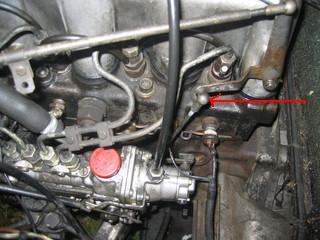

Ton trop plein devrait ,à mon avis être verticale, dans cette position c'est normal qu'il " pisse " plus :(
Sur ce trop plein j'ai emmanché un tube rilsan qui va dans un petit bidon positionné dans un support, ça me permet de contrôler se qui sort de ce trop plein
il se peut aussi que le joint du petit carter situé sous la pompe fuit, c'est ce que dit Etoile 80 , il se change facilement, je l'ai fait sur place en faisant légèrement pivoter la PI.
Avant de la faire pivoter, tu fais un repère avec une pointe à tracer au niveau de la fixation PI carter de distribution
de façon à retrouver sa position initiale

yffic60 a écrit:Ton trop plein devrait ,à mon avis être vertical,
Tu confirmes que c'est bien vertical chez toi ? :)

Sans certitude absolue, j'ai décalé le tuyau de trop plein à la verticale, comme sur la photo de étoile80.
En refaisant le niveau d'huile de la PI, il me semble que ça n'a pas trop dégueulé par le trop-plein mais difficile à dire sans connaître précisément les contenances.

Je déterre (à l'attention de Iffick60 notamment qui dit avoir fait ça) car à l'occasion de l'élimination de la fuite du joint torique du réchauffeur de gasoil de mon break W124 300D de 89 je viens de localiser une fuite d'huile sous la pompe à injection au niveau d'une des vis de maintien de la plaque de dessous.
D'où... comment y remédier ?
Précisant que je ne doute pas qu'il faille changer le joint et que ma question porte sur l'aspect pratico-pratique tel que : bien que le bas de la pompe soit plus haut que le fond du carter moteur, dois-je vidanger celui-ci avant, y a-t-il un moyen de purger la pompe seule, comment la regarnir d'huile avant de redémarrer pour éviter qu'elle fasse ses premiers tours à sec avant remplissage par le circuit moteur, etc... bref du conseil de qui a déjà fait ça SANS dépose de la pompe.
Grand MERCI par avance à qui voudra bien répondre.

Messagepar yffic60 » 01 PMvDim, 19 Sep 2021 17:15:51 +000015Dimanche 2009 040540
Sur ta pompe, as tu le gros bouchon rouge de remplissage d'huile :?:
