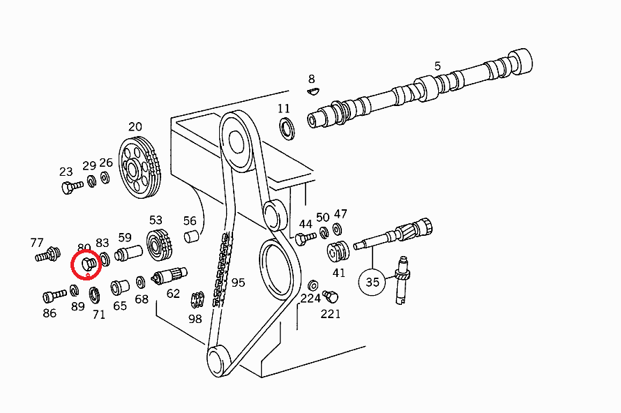

salut les loulous,ce "bouchon" donne accès a l'axe du pignon de renvoi de la chaine de distribution

ça communique avec le "puits de chaîne de distribution" :?:
donc il est indispensable si on ne veut pas avoir de l'huile partout à l'extérieur :?:

Messagepar etoile80 » 01 PMvSam, 06 Juin 2020 18:14:54 +000014Samedi 2009 040640
yffic60 a écrit:ça communique avec le "puits de chaîne de distribution" :?:
oui

l'axe de pignon tient comment ?
est il simplement emmanché dur?
ce bouchon évite les fuites d'huile
évite il en même temps que l'axe ressorte en le bloquant au fond de son logement?
Merci pour la vue éclatée
donc il faut trouver le bouchon repère 80 et éventuellement le joint repère 83
Par hasard , aurais tu les références de ces deux pièces?

Ouaip...Et pas ce bouchon...
J ai un 616.937 et non 616.914
Le bouchon a t il la même référence que 616.934 ?
Quelle est la pièce 59 ?
Avec le nettoyage moteur, il est déjà davantage propre. Et va être fignole ;) donc il me faut commander ce bouchon.
Merci les gars ;)

Messagepar yffic60 » 01 PMvSam, 06 Juin 2020 21:32:47 +000032Samedi 2009 040940
J'ai corrigé ton N° moteur
Le repère 59, je pense que c'est l'axe du pignon, donc pas besoin
par contre je ne çomprends pas où vont les repères 86 89 71 65 68 62
l'idéal serait d'avoir le bouchon (repère 80) pour jeudi
pour le joint( repère 83) il y a toujours moyen de se débrouiller

Messagepar etoile80 » 01 PMvSam, 06 Juin 2020 22:16:07 +000016Samedi 2009 041040
yffic60 a écrit:l'axe de pignon tient comment ?
oui,l'axe est enfoncé dur et le bouchon fait arrêt
bouchon N007604018109
joint N007603018101
yffic60 a écrit:Autre question :? est ce que tu penses que c'est le même bouchon sur tous les 616 ?
parce que dans mon titre je parle d'un 616 910
mais
307Beige a un 616 937
je ne pense pas qu'il y est une différence entre 616
yffic60 a écrit:Le repère 59, je pense que c'est l'axe du pignon, donc pas besoin
le 59,oui c'est l'axe du pignon
repère 62 à 89 c'est une option pour les véhicule équipé avec un correcteur d'assiette,principalement les voitures

Messagepar 307DBEIGE » 01 PMvVen, 12 Juin 2020 20:27:10 +000027Vendredi 2009 040840
C etait bien le bouchon dont etoile80 a donné les références.
Il a repris sa place.
Encore un problème de résolu grâce à vous :!:
