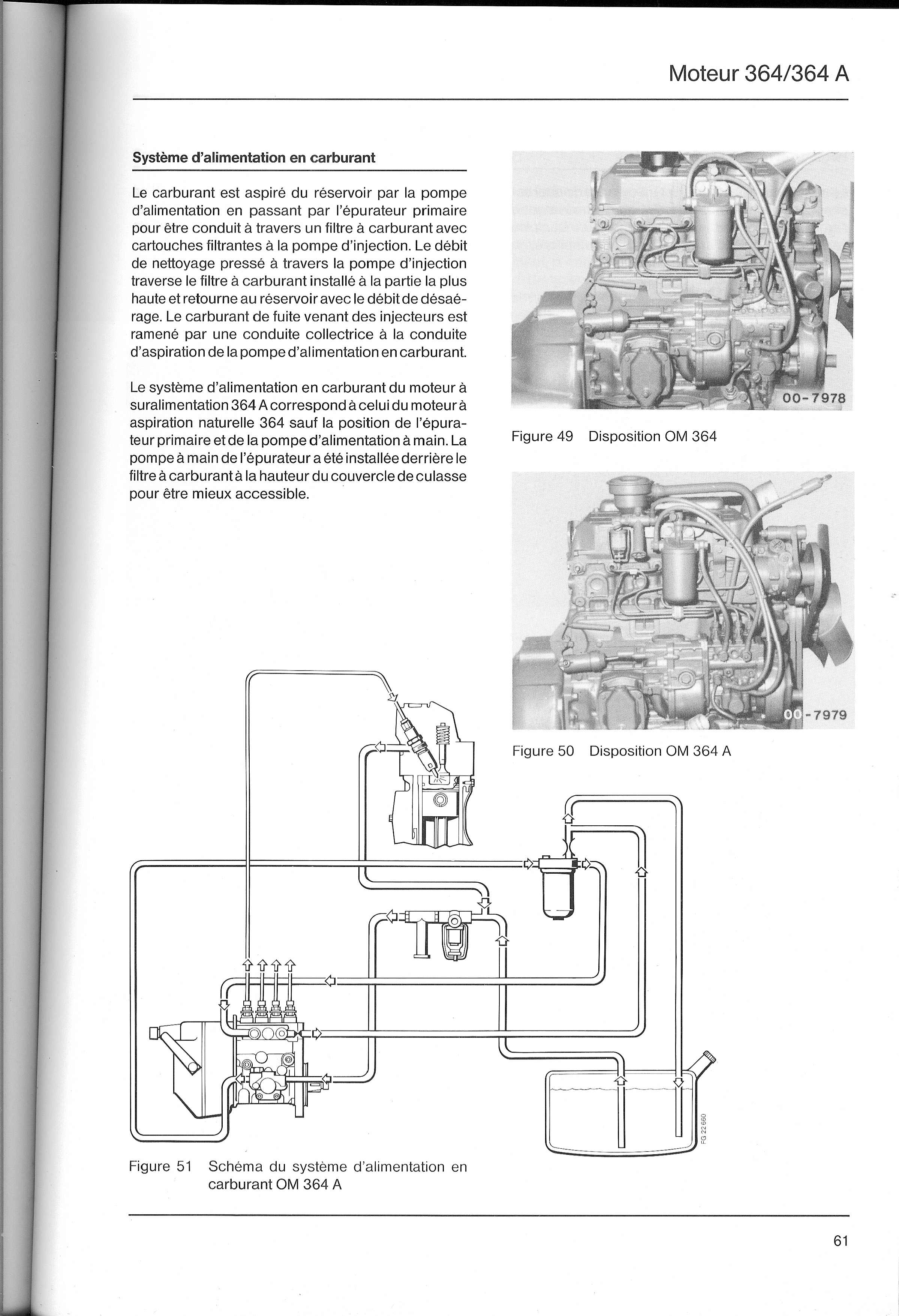

Messagepar etoile80 » 01 AMvSam, 23 Mai 2020 10:42:05 +000042Samedi 2009 041040
bonjour,
oui il y a une crépine (a moins quelle ait été supprimée),elle est placée au bout des deux tuyaux ou fixée sur le bouchon de vidange du réservoir(si il y en a un).
le tuyau le plus long est l'aspiration et rentre dans ce filtre
le tuyau pour le gaz risque de se détériorer avec le carburant,c'est bien pour dépanner provisoirement

merci beaucoup pour le schéma du circuit!! :)

Messagepar etoile80 » 01 PMvLun, 25 Mai 2020 18:10:34 +000010Lundi 2009 040640
joulietta a écrit:bonjour
on a installé une alimentation directe(avant prefiltre) a partir d un bidon posé sur le tableau de bord
le probleme persiste. :cry: :evil:
il faut continuer dans ce sens et procéder par élimination
il doit être possible d'amener un tuyau directement d'une réserve a la pompe d'alimentation
puis un tuyau direct de la pompe d'alimentation a la pompe d'injection en éliminant les filtre
attention a l'étanchéité des tuyaux de retour
