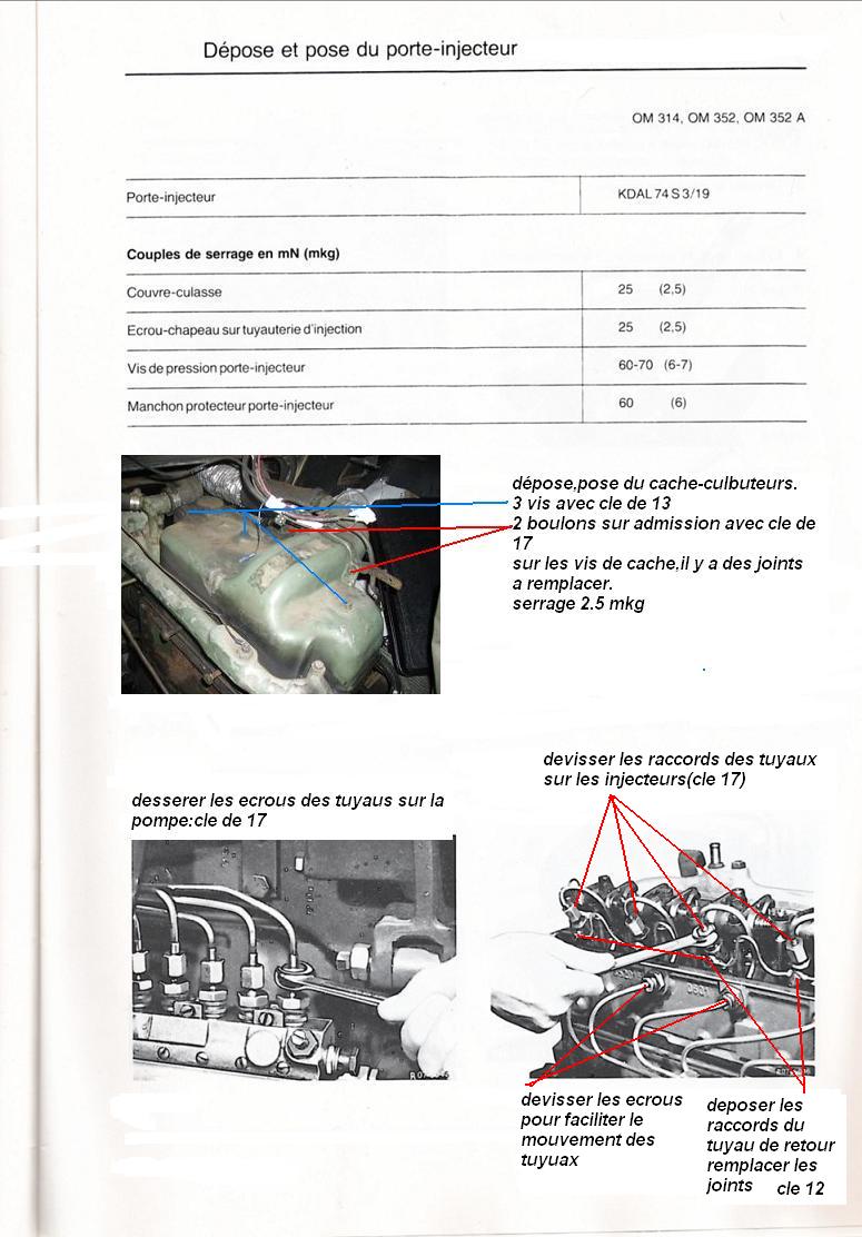

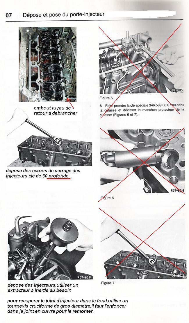

Messagepar etoile80 » 01 PMvSam, 18 Juil 2020 14:52:48 +000052Samedi 2009 040240
salut,
pour le 508D OM314 conso et fuite huile
-dépose du cache culbuteurs,contrôle de la planéité et rectification au besoin(l'huile passe dans l'admission=fumée),remplacement du joint,au passage réglage des jeux de soupapes(0,20adm 0,30echapp)
-serrage cache culbuteurs a 2,5mkg(impératif)
-pendant que le cache est déposé,vérifier la présence et l'état des joints de queues de soupapes(si présents)
-généralement fuite huile au joint des tuyaux d'injecteurs qui traversent la culasse
-pour la conso d'huile c'est un vaste sujet :joint de cache-culbuteurs
fuites diverses
injecteurs(dillution)
segmentation(surtout les pistons a deux racleurs)
-le conso donnée par le constructeur pouvant être jusqu'à 2 litres au mille(conso non valable pour un 609D)
- pour Antonin,
814D OM364LA
a ce kilométrage si il y a dépose des injecteurs c'est pour remplacer les becs,le risque est trop grand de refaire un tarage(risque de pissage des injecteurs=piston percé ou cylindre lavé)
-au passage réglage des jeux de soupapes(0,40 adm 0,60 echapp)
-remplacement de la filtration

Messagepar AntoninT2_814 » 01 PMvSam, 18 Juil 2020 20:17:34 +000017Samedi 2009 040840
etoile80 a écrit:salut,
fuites diverses
- pour Antonin,
814D OM364LA
fuites diverses
- pour Antonin,
814D OM364LA
De même, merci pour ces précieux conseils !
Pour déposer les injecteurs pour les nettoyer ou changer est ce qu'il faut enlever le cache culbuteur ?
En d'autre terme j'avais pour objectif proche de changer le joint de cache culbuteur et en profiter pour faire le réglage des jeux de soupapes, faut il s'occuper des injecteurs par la même occasion ou ça peut être une autre opération ? (Je débute à ce niveau !)
