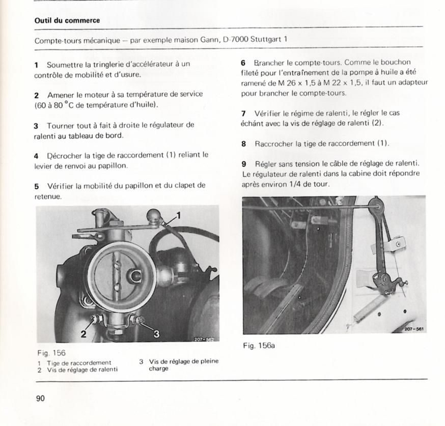

hello !
je suis en pleine remise en route du 307 après une dizaine d' année de stockage, j' en profite pour le découvrir mécaniquement ( sans RTE je précise)
1/ j' ai un soucis de compréhension de fonctionnement au niveau du boitier papillon (2 papillons ! quelles sont leurs fonctions?)
2 / à ma surprise le 1er papillon (coté filtre à l' air) était grippé ==> problème résolu ;)
3/ deuxieme surprise le 2ieme papillon (coté pipe d' admission) était bien fonctionnelle mais relier a rien mécaniquement!
==> le problème reste à solutionner, c' est là que je compte sur votre aide.
merci d' avance
yan

Messagepar etoile80 » 01 PMvLun, 20 Avr 2020 22:16:13 +000016Lundi 2009 041040
celui là ?

Messagepar yan307 » 01 AMvMer, 22 Avr 2020 08:15:20 +000015Mercredi 2009 040840
merci Etoile ;)
1 ier essais hier de remise en route du 307:
nettoyage du boitier papillon, révision et graissage de la tringlerie, purge d' air du circuit GO, amorçage GO remplacement batterie (100Ah 800A)
