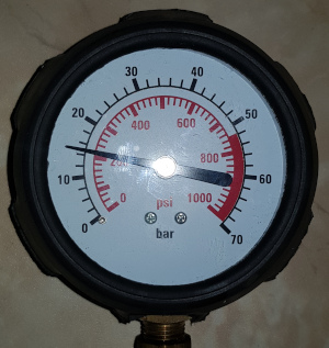

Aujourd'hui j'ai commencé à prendre les compressions... résultat sur les cylindres 1 et 5 : 16.2 bar... à froid ET à chaud... bref complètement à l'ouest... D'après la RTA le minimum est 18 et 28 en nominal. Je n'ai pas encore fait les autres.
Du coup, suite à une remarque précédente sur mon couvre-culasse qui ne serait pas d'origine, j'ai commencé à me demander si je n'avais pas un moteur turbo (mais sans turbo du coup), qui devrait avoir, j'imagine, un taux de compression plus faible. Alors pour confirmer, j'ai trouvé le numéro d'identification moteur (sous une couche de crasse que j'ai eu du mal à virer tellement l'endroit est exigu). J'ai ensuite entré le code châssis (VIN) sur le site http://mb-teilekatalog.info/ et bingo, le numéro moteur correspond, donc il est bien d'origine : OM602.940 "Matching number" comme on dit dans le jargon.
En cherchant des infos sur ma culasse dont la ref se termine par "07 01", j'ai vu qu'il s'agit de la "version 2", produite à partir de juillet 1989 (source). Là encore ça colle avec mon châssis qui est de 1990.
Pour info sur le site mb-teilekatalog, je n'ai trouvé aucune vue avec un couvre-culasse d'OM602 sans bouchon, donc il est possible que ce soit comme ça d'origine. Cela dit, par expérience chez BMW, les vues ne correspondent pas toujours avec la réalité. Donc à confirmer : est-ce que quelqu'un a déjà vu un OM602 sans bouchon sur le couvre-culasse ?
Bon, tout cela ne me dit pas pourquoi la compression est si faible. Pourtant mis à part ces claquements, le moteur tourne bien, il consomme même très peu comparé aux données du catalogue Hymer. Je tourne à 10.5l/100km, essentiellement de la nationale aux limitations et de l'autoroute où je ne dépasse pas les 95km/h compteur.
Donc j'ai comme un doute à propos de mon compressiomètre, qui pourtant est tout neuf, reçu avant hier. Il est de marque KS-Tools (je possède pas mal d'outils de cette marque et j'en suis satisfait), prix public conseillé sur leur site plus de 500€ mais il était "en solde" à 150€ sur la boutique Amazon de KS-Tools. Il y a un tampon "vérifié le 10 février 2017". Donc a priori ce n'est pas une contrefaçon mais il est resté stocké longtemps.

Alors j'ai testé le cylindre 4, il est à 14.8 bar :? ...
Je n'ai pas testé les 2 restants (cyl 2 et 3), j'avoue que ça m'a gonflé, c'est vraiment difficile d'accès, j'ai mis presque 1H rien que pour tester le cylindre 1.

2/ Le préchauffage fonctionne
Rien à voir avec le problème initial, je sais.
Vu comme le moteur s'allume et tourne a priori à la perfection (si ce n'est le claquement), j'ai un peu de mal à croire que j'ai un manque de compression si énorme. Mon doute se porte plutôt sur mon compressiomètre. Je vais voir dans mon entourage si quelqu'un peut m'en prêter un.
Ou alors je m'y prends mal ? J'ai juste bloqué la pompe à injection en position STOP, vissé l'embout du compressiomètre au couple des bougies (22nm si j'ai bon), j'y ai fixé le tuyau à raccord rapide, puis j'ai lancé le démarreur jusqu'à ce que l'aiguille ne monte plus (je dirais 7-8 tours du moteur).
Ah sinon, j'ai tenté d'enlever le bouchon d'huile sur le couvre-culasse et je n'ai pas de fumée bizarre qui en sort.
Si des experts peuvent me donner leur avis, je les en remercie par avance.

En te lisant je crois comprendre que tu prends les compressions sur les bougies.
Tu dis qu'il te faut 1h pour prendre la compression du 1er cylindre. Donc à mon avis tu t’embêtes à retirer la bougie qui effectivement n'est pas très accessible.
14 ou 16 bars sur 3 cylindres c'est peu probable sur un moteur avec si peu de kilomètres. Ton adaptateur bougie n'est peut-être pas étanche ou alors ton mano est HS.
Fais le test sur les injecteurs, c'est beaucoup plus facile d'accès et en 15 minutes tu les fais tous. Le seul problème c'est que si tu retires les injecteurs, il faudra changer les rondelles pare feu au remontage...

Yes c'est pour ça que j'ai voulu le faire par les puits de bougies. Je vais voir pour les injecteurs. Merci !
