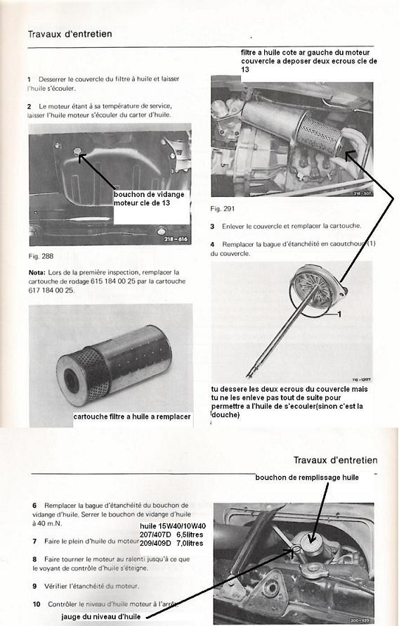

Salut la tribu !
Je me lance dans la vidange d'huile de mon 307D (moteur om616 de 1981).
C'est la première fois que je vais le faire pour ce camion donc avant de me lancer j'ai jeter un coup d'oeil à qu'est-ce qui est où et impossible de trouver le filtre à huile ! Pourtant vu la taille du filtre qu'on me propose je me dis que le porte filtre doit pas être si petit que ça.
Est-ce possible qu'il n'y ai pas de filtre à huile ? Sinon où se cache t-il ?
Merci !

Messagepar max551 » 01 PMvSam, 18 Jan 2020 17:05:24 +000005Samedi 2009 040540
bienvenu,
tu trouvera le filtre sous le moteur
le truc qui pend à droite de l'image

Messagepar Quentin307D » 01 PMvSam, 18 Jan 2020 18:07:54 +000007Samedi 2009 040640
Ahhh Oui !
Moi qui pensais avoir regardé partout. Dire que j'ai passé 10 minutes sous le camion et 10 autres dans la cabine.
Une fois qu'on sait où chercher ça parait tellement évident...
Merci beaucoup ! :D
