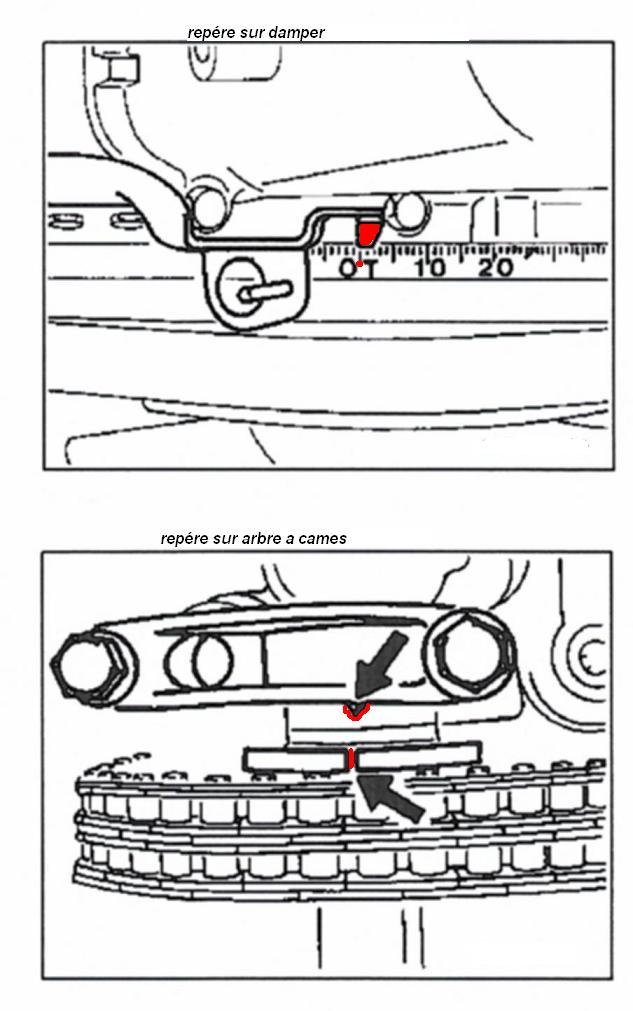

Bonjour à tous j’aimerais savoir si c’est possible de retrouver le point mort haut sur un moteur om 601
sens déculasser ? J’ai pu lire que l’index sur la poulie de vilebrequin se règle et vue qu’il a déjà était démonté
j’aurais voulu être sur qu’il soit bien réglé. Merci d’avance

Messagepar etoile80 » 01 AMvLun, 25 Nov 2019 11:42:18 +000042Lundi 2009 041140
Re: Retrouver pmh om 601
Messagepar Grand charle » 01 PMvLun, 25 Nov 2019 12:27:49 +000027Lundi 2009 041240
Merci étoile pour les photos. Mais l’index pour lire les degrés sur la poulie se règle apparemment et vue qu’il a déjà était démonté je ne sais pas si il a étais remis exactement à sa place.. d’ou ma question

Messagepar antharxgaz » 01 AMvSam, 30 Nov 2019 11:40:27 +000040Samedi 2009 041140
tu peux t'en approcher en enlevant le cache culbuteur, 2 première came de l'AAC vers le haut.
je ne sais plus si il y a un repère quelques part sur le VM pour le phm ...
