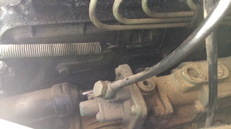

Le coup du vérin qui coupe l'injection, c'est normal, mais normalement ça t'empêcherait de démarrer si tu appuie dessus, tu peux mettre des photos qu'on voit à quoi ressemble le montage ?

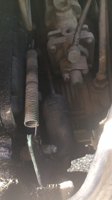

Ouais sauf que la c'est l'inverse, tu dois appuyer sur la pédale pour pas caler. C'est que tu t'attends pas à ça pour démarrer un camion...
Je mettrais une photo, mais côté injection et vérin on voit rien de rebrancher chelou ou de modifier.
On se fait des nœuds au cerveaux avec ce truc.
