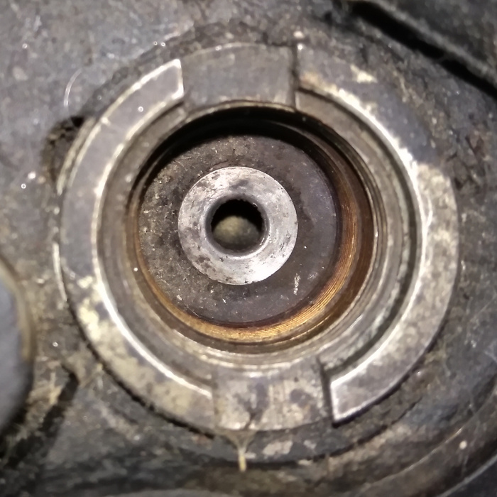

J'ai acheté un Mercedes 207DC30 de 1979 avec moteur OM 616.917.
Le camion a été arrêté a cause d'une fuite de la pompe injection (Gasoil dans huile moteur)
l'ancien proprio a acheté une autre pompe injection mais n'a jamais pu redémarré le moteur.

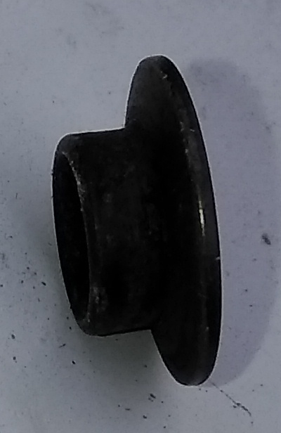

les injecteurs étaient démontés et en jetant un coup d’œil au fond des chambres de précombustion je découvre qu'une des chambre a une pièce au fond.
Je l'ai donc enlevé avec un fil de fer.
J'ai l'impression que c'est le téton des chambres que l'on voit sur les schémas de la RTA.
Chez Mercedes Toulouse, ça ne leur dit rien.
Un diéséliste me dit que se sont les anciens joints pare flammes et qu'avec les nouveaux joints achetés ça fera double emploi.
Je vous joins les photos.
chambre de précombustion avec pièce en place
pièce retrouvée fond chambre

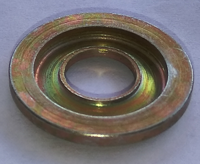

Joint pare flamme neuf
