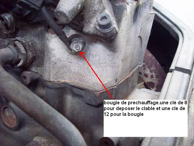

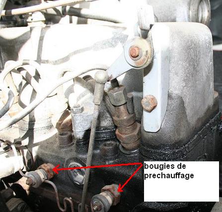

Messagepar etoile80 » 01 PMvVen, 10 Mai 2019 17:22:43 +000022Vendredi 2009 040540
salut,montage type"goutte d'eau" les bougies sont reliées entre elles par des résistances et fonctionne en 0.9 volts .une bougie h.s. et le systéme ne fonctionne plus
Re: BOUGIES 616 lesquelles
Messagepar etoile80 » 01 PMvVen, 10 Mai 2019 17:24:37 +000024Vendredi 2009 040540
montage de type "crayons" ,les bougies sont alimentées séparement

Messagepar 307DBEIGE » 01 AMvDim, 12 Mai 2019 11:25:05 +000025Dimanche 2009 041140
Merci étoile80, de cette confirmation en image.
Va pour du crayon et ca m arrange bien !
