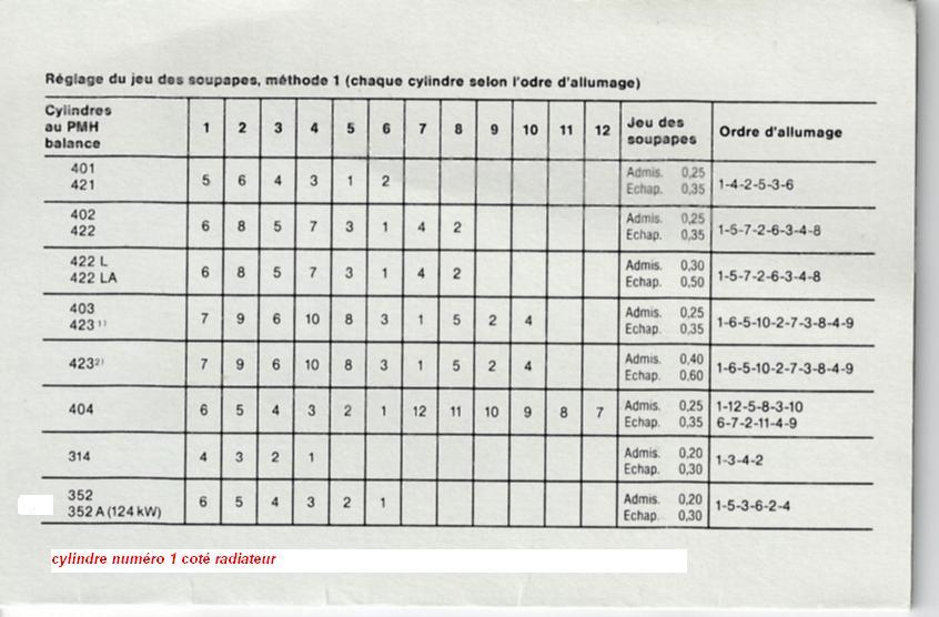

Messagepar etoile80 » 01 PMvLun, 25 Mar 2019 18:28:48 +000028Lundi 2009 040640
Re: reglage soupape om352 613d
Messagepar Proteus » 01 PMvLun, 25 Mar 2019 18:45:13 +000045Lundi 2009 040640
etoile80 a écrit:
Euuuh!
Ce tableau est pour la série 400, moteurs en V
Le moteur du 613 est un six cylindres en ligne, ordre d'injection 1-5-3-6-2-4...

Messagepar loiseleur » 01 PMvLun, 25 Mar 2019 19:15:56 +000015Lundi 2009 040740
Proteus a écrit:
etoile80 a écrit:
Euuuh!
Euuuh!
Va jusqu'en bas du tableau.... à la ligne 352 / 352A... :mrgreen:

Messagepar Proteus » 01 PMvLun, 25 Mar 2019 19:46:27 +000046Lundi 2009 040740
Ah merde!
Si vous aviez besoin de cours ou de partage d'expérience du comment passer pour un con, je suis votre homme...
