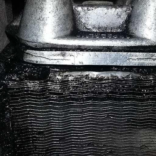

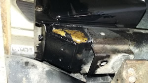

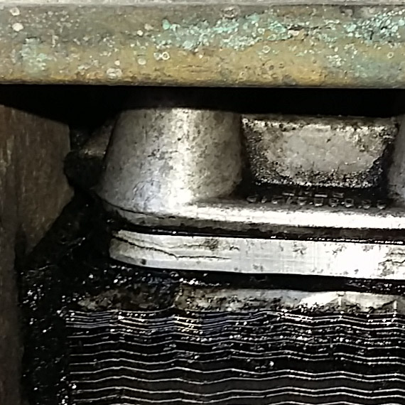

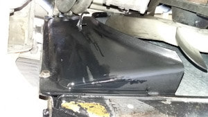

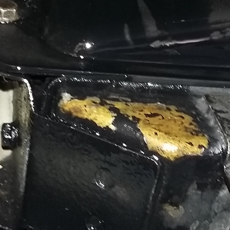

Messagepar luludusud » 01 PMvDim, 24 Mar 2019 12:49:55 +000049Dimanche 2009 041240
Pour les photos,je n'arrive pas a en mettre (photo trop importante)donc je zoom un max pour pouvoir les mettres sur le site.
Je roule avec un L407D avec boite manuelle.
Ce qui sort,c'est de l'huile de moteur ça tombe du haut moteur jusqu'à terre.
1:photo avant radiateur coté haut droit en regardant celui çi
2/3:photos arriere du radiateur.
Avant du radiateur coté haut droit
Arriere du radiateur
Arriere du radiateur bas

Merci pour les photos mais malheureusement je ne peu pas t'aider.
Donc nettoyage et observation comme je te disais au début.

Re: Huile sur radiateur de refroidissement
Messagepar luludusud » 01 PMvMar, 26 Mar 2019 18:17:23 +000017Mardi 2009 040640

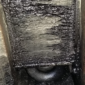

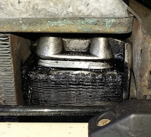

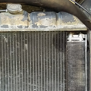

Les photos de mon radiateur,cela fuit principalement à droite lorsque l'on regarde le radiateur.
J'ai nettoyé le radiateur,les tuyaux sont bon
Simplement j'ai l'imprèssion que je vois de l'huile dans les "feuilles metallique" du radiateur.
Pourquoi est ce de l'huile?

Messagepar yffic60 » 01 PMvMar, 26 Mar 2019 19:58:49 +000058Mardi 2009 040740
C'est bien un radiateur d'huile moteur.
Mais , qu'est ce que tu as comme moteur?
C'est bien le moteur d'origine?
Moi j'ai un 616 910 et il n y a pas ce radiateur, mon moteur ne chauffe pas exagérément.(80, 85° pas plus)
Tu dois avoir un tuyau d'arrivée qui vient du moteur et un tuyau de retour, qui bien sûre retourne au moteur
Ils arrivent où exactement sur le moteur?
Messages: 2798
Messagepar Proteus » 01 PMvMar, 26 Mar 2019 21:02:25 +000002Mardi 2009 040940
On dirait un radiateur d'huile additionnel, en effet, et l'ailetage n'est pas en bon état, à voir si ce n'est pas lui la cause de la fuite...
Messagepar yffic60 » 01 AMvMer, 27 Mar 2019 10:18:36 +000018Mercredi 2009 041040
Bon donc ton faisceau est percé
Donc tu peux : soit supprimer ce radiateur( sur le mien j'en ai pas et ça fonctionne très bien )
.................. le faire réparer chez un réparateur de radiateur
...................le remplacer par un d'occasion( surement pas facile à trouver )
moi je choisirais la première solution, après mettre bien renseigné pour savoir où mettre des bouchons pour obturer les picages des 2 tuyaux
