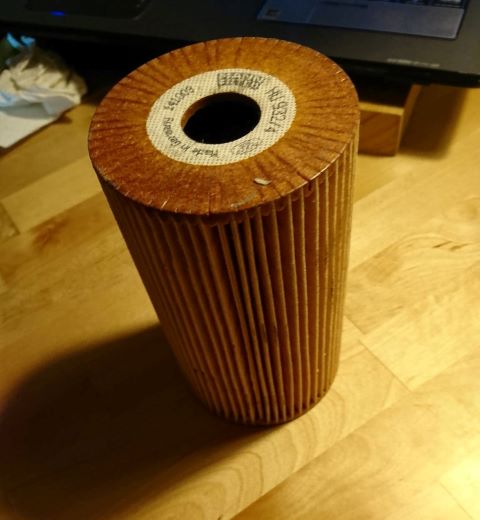

Aujourd'hui j'ai commencer la vidange de mon camion, mais il y a deux choses que je ne comprend pas au sujet de filtre a huile.
1.Mon nouveau filtre ne ressemble pas du tout a celui que je viens d'enlever:
nouvo
ancien
:arrow: Pourquoi ?

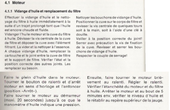

Si ton nouveau filtre a le même diamètre au niveau des trous interieurs et la même longueur, c'est bon.
Pour tes deux joints métalliques, c'est comme tu l'écris, l'un est pour la vis de vidange et l'autre pour la vis de fixation de la cloche.
Fais bien attention de remplir ta cloche avec de l'huile avant de remonter le tout, et de démarrer ton moteur avec la crémaillère à zéro jusqu'à ce que tu aies une pression d'huile au mano.
Très mauvais de faire démarrer le moteur alors que l'huile est loin d'arriver pour graisser le moteur.

Protheus : Oui, les deux filtres on les memes mesure mais je ne vais pas mettre ce filtre qui me semble principalement en carton directement dans l'huile ? si ?! je ne sais pas....
Pour la rondelle de cuivre, Il me semble pas avoir trouver une rondelle là ou tu dis.
Je ne la voyais pas sous la cloche mais sous le carter d'huile , sous le bouchon de vidange.
Tu me parle de remplir la cloche , mais tu confond peut etre avec le filtre a gasoil ?
l'extrait du livret technique :

Messagepar Crocozorus » 01 AMvJeu, 14 Fév 2019 08:18:55 +000018Jeudi 2009 040840
Je ne sais pas ce que c'est sur la premiere photo. Ton filtre a huile nouveau doit etre pareil que celui que tu a enlevé. Un aveugle devrais pouvoir le reconnaitre normalement
Crocozorus
Messages: 1259
Re: Vidange filtre a huile
Messagepar rsgqkweekkk » 01 AMvJeu, 14 Fév 2019 09:43:04 +000043Jeudi 2009 040940
Yo, moi ca me fait penser que t'es tombé sur un champion de la recherche...on dirait fortement un filtre a huile de sprinter '96.
A premiere vue ton filtre a huile ressemble a ceux des moteur t1, genre 508 mais T2 avec le moteur des xx8 T1
, le mec a du peut-etre confondre les "xx8 sprinter" avec les "xx8d"?

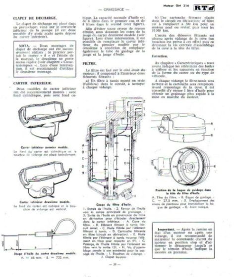

Messagepar Proteus » 01 AMvJeu, 14 Fév 2019 10:38:45 +000038Jeudi 2009 041040
Mwan0 a écrit:Tu me parle de remplir la cloche , mais tu confond peut etre avec le filtre a gasoil ?
Tu fais comme tu veux, c'est ton moteur...
Le filtre à gazole, inutile de le remplir, vu que tu réamorces ton circuit avec la pompe manuelle sur la pompe à injection.

Messagepar Crocozorus » 01 AMvJeu, 14 Fév 2019 11:07:18 +000007Jeudi 2009 041140
Impossible de lire quoi que ce soit sur ton image Proteus
Crocozorus
Messages: 1259

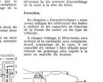

Messagepar Proteus » 01 AMvJeu, 14 Fév 2019 11:17:43 +000017Jeudi 2009 041140
Parce que cette saloperie de forum m'oblige à resizer mes images à un ridicule minimum
je vais faire autrement, j'arrive...
voila...
Source : RTD n°62D
on la trouve ici, notamment
https://www.retrorepro.fr/revue-techniq ... 12235.html
Proteus
Messages: 2008
Localisation: Liège, Belgique

Messagepar Mwan0 » 01 AMvJeu, 14 Fév 2019 11:27:12 +000027Jeudi 2009 041140
Bien bien autant pour moi Protheus . M'ais c'est quoi le filtre tamis ? par curiositée

Messagepar Proteus » 01 AMvJeu, 14 Fév 2019 11:49:27 +000049Jeudi 2009 041140
Il y a plusieurs montages possibles:
http://mb-teilekatalog.info/view_SubGro ... subgrp=001
la meilleure solution, c'est d'aller avec ton vieux filtre soit chez Mercedes, soit chez un équipementier en matos agricole.
Proteus

Messagepar Proteus » 01 PMvJeu, 14 Fév 2019 12:28:53 +000028Jeudi 2009 041240
A mon sens, mais je peux me tromper, l'OM 314 a vécu sous deux formes, 80 CV et 85 CV
L'un était étiqueté XX8 comme le tien (entre 1965 et1976), puis XX9 la génération suivante, notamment les LP 709/809 avec la calandre en plastique.
Donc, il est possible que sur le tien, ce soit le premier montage (le dessin du haut) sur la page que j'ai mise ci-dessus, avec le filtre plus court que la version qui a suivi.
Sur mon LP qui date de 1982, j'ai le filtre long, qui correspond au nouveau carter agrandi, qui contient 18 litres au lieu de 14.
ici, tu as tous les filtres possibles pour OM 314, mesure la longueur et le diamètre de ton vieux filtre, et tu sauras tout de suite lequel commander:
https://www.mister-auto.com/filtre-a-hu ... 17_g7.html
Celui ci-dessous à l'air de correspondre à celui que tu as acheté, et c'est pour ça que je dis que si les dimensions sont les mêmes, tu te fais pas de nœuds dans la cervelle, tu le montes:
https://www.mister-auto.com/filtre-a-hu ... 9!647.html

Messagepar -gaston- » 01 PMvJeu, 14 Fév 2019 12:58:04 +000058Jeudi 2009 041240
Proteus,
les 508D n'ont pas été renommés 509D en passant à 85ch, contrairement aux LP.
Avec la réference Mann HU732/4 inscrite sur le filtre neuf on tombe bien sur un filtre d'OM314 après 1977
Si les côtes sont identiques à l'ancien, il n'y a pas de raison de ne pas le monter même s'il n'a pas le même aspect, tous les équipementiers ne construisent pas leur filtres de la même façon, ce qui compte c'est le résultat...

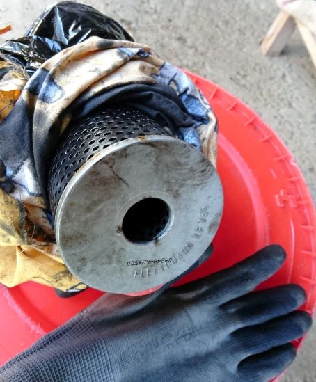

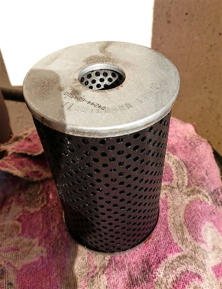

Messagepar Mwan0 » 01 PMvJeu, 14 Fév 2019 14:44:08 +000044Jeudi 2009 040240
Proteus a écrit:"Donc, il est possible que sur le tien, ce soit le premier montage (le dessin du haut) sur la page que j'ai mise ci-dessus, avec le filtre plus court que la version qui a suivi."
Sur ton lien du dessus, je reconnais clairementn, le montage et le filtre sur le 3eme plan, N°153.
seulement je ne le vois pas dans la liste du bas ...?
Proteus a écrit:"Celui ci-dessous à l'air de correspondre à celui que tu as acheté, et c'est pour ça que je dis que si les dimensions sont les mêmes, tu te fais pas de nœuds dans la cervelle, tu le montes:"
En ayant bien eponger l'ancien filtre je vois clairement ce qui a dans la grille : le meme filtre que ce que j'ai en neuf.
donc je ne souhaite pas le remonter comme ca, il me faut le cache grille, je pense que c'est quasi ca
Merci en tout ca.

Messagepar Mwan0 » 01 PMvJeu, 14 Fév 2019 14:48:51 +000048Jeudi 2009 040240
307DBEIGE a écrit:Si tu veux, indique les références de ton ancien filtre.
:arrow: Je passe fin d après midi chez étoile et je me renseigne.
Ref de l'ancien filtre huile : FLEETGUARD LF7560 4244-624500
Il doit être super vieux ce filtre j'ai l’impression que ce modèle/référence n'existe plus, si ce n'est pas pour ca que je galere a le trouver ?
Merci en tout cas
Messagepar rsgqkweekkk » 01 PMvJeu, 14 Fév 2019 15:25:37 +000025Jeudi 2009 040340
L'avantage avec ton outil c'est qu'il t'apprend aussi comment effectuer des recherches sur intermerde.
Dans le lien que tu donne y a les ref d'origine mercedes: tu n'a plus ensuite qu'a chercher d'apres cette ref sur un moteur de recherche et avec de la patience tu tombera sur un site qui proposera ta marque "fleetgard" ou MAnn et tu pourra comparer, et meme voir que Gaston avait raison ;)
