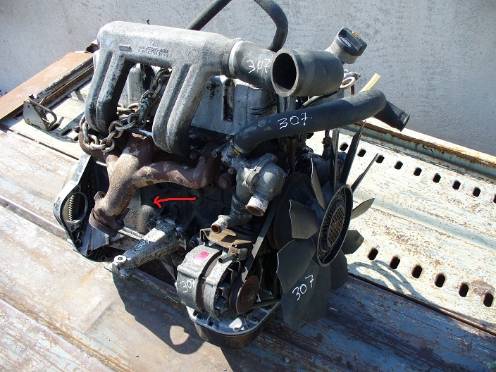

salut,si mes souvenirs sont bon il doit y avoir un bouchon sur le bloc au dessus du démarreur
