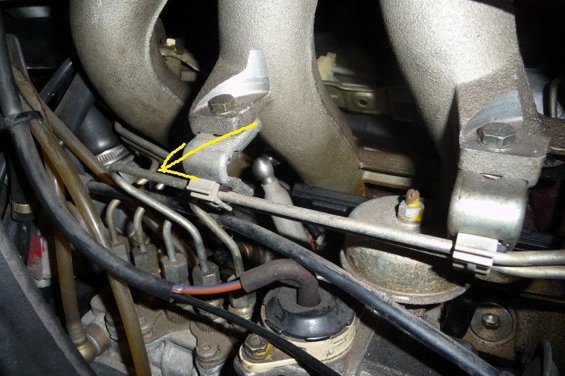

bonjour a tous...j'ai une fuite au niveau du joint de thermostat du circuit de refroidissement moteur...je doit le faire changer avec le thermostat en meme temps...auriez vous une idée du prix si je doit le faire chez un pro..les pieces en elle meme ne coute pas tres chere mais vu la main d'ouvre pour y acceder….
c'est un camping car sur porteur mercedes 410 D de 1993

Messagepar stephane660 » 01 PMvSam, 26 Mai 2018 15:34:14 +000034Samedi 2009 040340
bonjour
sur mon moteur la fuite et là...le liquide de refroidissement sort par le joint ...celui qui et a la meme hauteur que le joint de culasse
j'ai piqué l'image d'un des menbres :mrgreen:

Messagepar rsgqkweekkk » 01 PMvDim, 27 Mai 2018 13:02:24 +000002Dimanche 2009 040140
STF a écrit:C'est quoi ces photos de moteur pas gras ?
On est sur Mercotribe ici,
ouais enfin on est pas non plus sur traffic aménagé :mrgreen: :mrgreen: :mrgreen:
Tiens, stephane660, cadeau: une ptite tof floue où tu vois la tronche de ton joint: pas cher chez merco ou pas cher non plus découpé dans une feuille de papier à joint. Faut se faire un peu de place pour y acceder mais ca presente pas de difficultés particuliere, c'est de la clé de 10, classique. Mais c'est clair que si tu le fais faire ca peut couter cher en main d'oeuvre.
Par contre le thermosta lui est de l'autre coté du berzingue, entre le collecteur d'echapp et l'alternateur. Comme dit Anthraxgaz y a juste deux vis m6 a tete hexagonale ;)

Messagepar stephane660 » 01 PMvVen, 08 Juin 2018 20:33:20 +000033Vendredi 2009 040840
bonjour a tous ...bon ba c'est réparer...c'était plus simple comme panne..la fuite provenais d'une des vis qui maintien le "collecteur" qui était mal serrée ou desserrée par les vibration du moteur ...du coup ont a (oui ont etaient deux :mrgreen: ) changé le joint comme meme et remonté le tout..je suis plus tranquille pour rouler. :D
