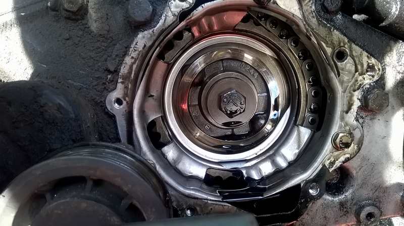

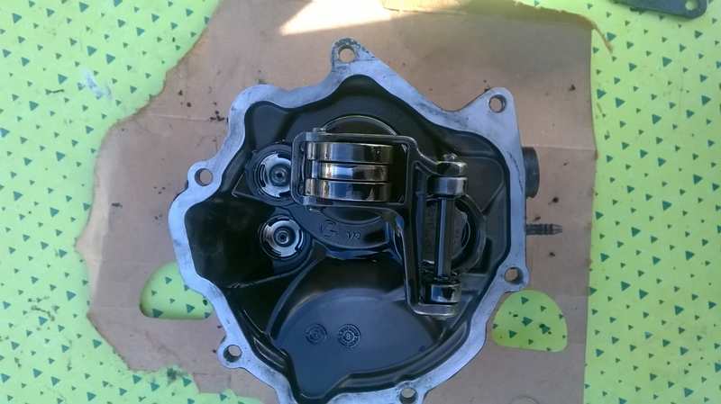

Messagepar tcharlz » 01 AMvDim, 18 Mar 2018 09:54:46 +000054Dimanche 2009 040940
Bon alors de retour sur le sujet. J'ai pu démonter la pompe à vide, son état intérieur m'a l'air correct. Voilà deux photos:
Par contre surprise le couvercle extérieur avait déjà était rejointé et reserti, pour tenir jusqu'à maintenant... donc j'ai tout bien refait propre. Pour ceux qui se posent la question il n'y a rien de compliqué et ça évite de se repayer une pompe juste parce que le couvercle lâche.
Conclusion:
La chaine et son tendeur se portent bien.
Les poussoirs vieillissent mais peuvent toujours rouler pour le moment, je sais à l'avance qu'il faudra les changer quand ils commenceront à claquer fort.
Et la pompe à l'air dans un état correct et s'est repayé une santé.
En tout cas j'aurais appris à aller vérifier tout ça et compris comment tout marche et ça c'est cool ! Merci pour vos conseils.
