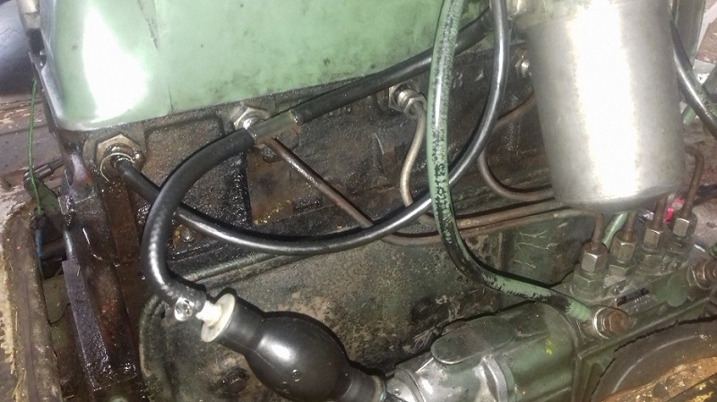

Salut! Je relance le sujet car je suis dans la même situation! Perso je n'arrive pas a purger les injecteurs petite explication:
Au bout du tuyaux Haute pression du troisième cylindre a l’extrémité de la vis il y a un join d'étanchéité caoutchouc noir qui ne me donne aucune visibilité sur le fait que le gasoil sorte bien. Cela concerne évidement toutes les autres entrées de gazou. J'ai changé la pompe a injection (l'autre ne donnai rien sur le cylindre n°1 et n°3) et je cherche a purger pour redémarrer la bête!

Messagepar loiseleur » 01 PMvVen, 09 Nov 2018 13:38:22 +000038Vendredi 2009 040140
Il à l'air tout bidouillé ce circuit de GO.
C'est toi qui l'a modifié ?
Re: Changement moteur om314 problème gasoil
Messagepar djekimob » 01 AMvSam, 10 Nov 2018 09:06:10 +000006Samedi 2009 040940
Oui, au début j'ai cru a une prise d'aire dans le circuit et je me suis rendu compte que la pompe d'amorçage pompai dans le vide du coup membrane h.s prise d'aire! Je l'ai chuinté avec une poire choppé en casse et j'ai mis un petit témoin transparent pour contrôler la présence d'aire dans le circuit.
C'est après une fois sur de mon circuit que j'ai diagnostiqué la pompe a injection puisqu’elle ne donnais rien du tout sur 1 cylindre.
