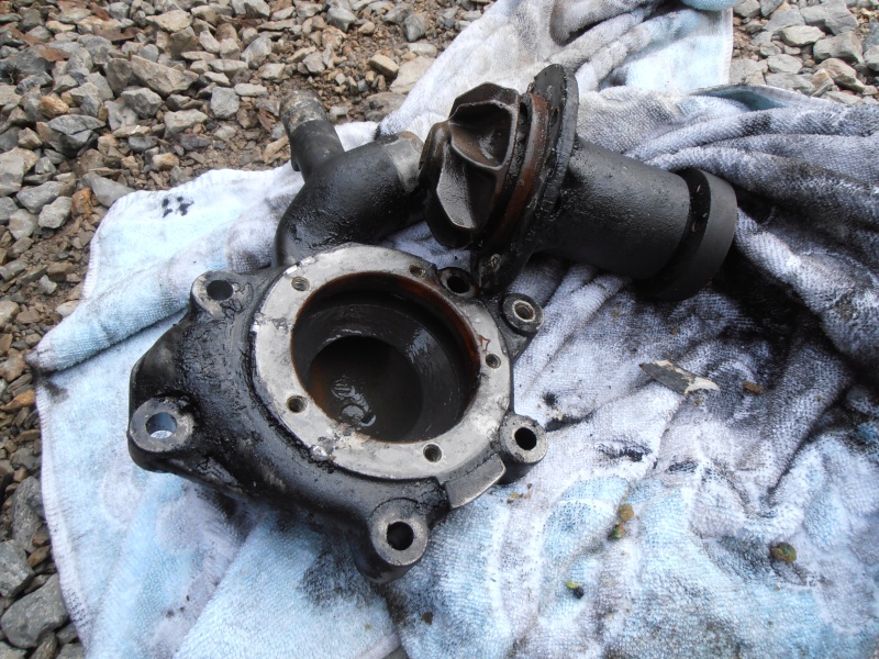

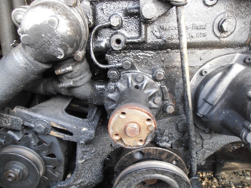

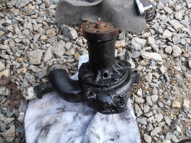

Messagepar tiken » 01 PMvDim, 11 Déc 2011 15:47:15 +000047Dimanche 2009 040340
bon j'ai démonté la pompe, pour moi rien d'anormal, je ne vois pas pour quoi elle ne fonctionnerai pas ...... :evil:
donc je vais pencher sur le probleme sonde / mano
elle est propre (à l'interieur ! ), pas de dépot dégueulasse, joints ok, bref pas de raison qu'elle ne fasse pas son taf
