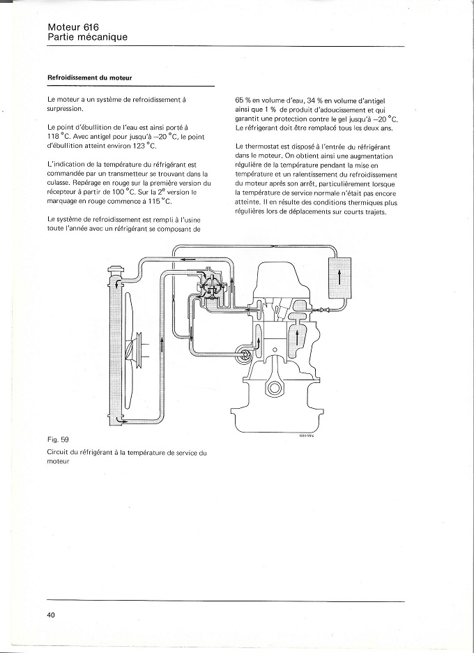

Messagepar Wapity » 01 AMvLun, 31 Juil 2023 11:06:33 +000006Lundi 2009 041140
Salut ! Je voulais avoir des précisions pour le sens du thermostat, Maniak si j’ai bien compris tu l’avais monté avec le ressort dans la pipe de sortie de pompe, alors qu’en fait le ressort va côté bloc moteur ?
D’ailleurs quelqu’un sait dans quel sens circule le liqude de refroidissement ? Du bas du radiateur vers le haut ou l’inverse ?

Messagepar rsgqkweekkk » 01 PMvLun, 31 Juil 2023 13:22:57 +000022Lundi 2009 040140
Salut, je doute que dix ans apres t'ai une reponse du bonze.
Le ldr part de ton radiateur par le haut a droite (face au camion), il fait le tour du bordel, il ressort par le thermosta et ca suit la durite... ;) Lequel thermosta a le ressort coté bloc.

Messagepar etoile80 » 01 AMvMar, 01 Aoû 2023 08:58:49 +000058Mardi 2009 040840
refroidissement 616 001.jpg (119.89 Kio) Consulté 3985 fois
