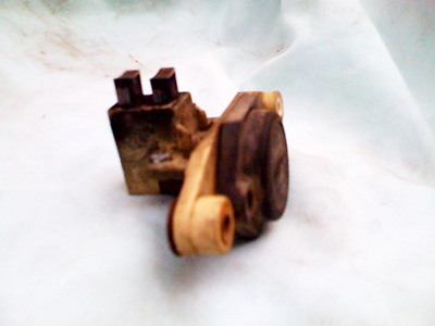

Messagepar APLC » 01 PMvMer, 23 Déc 2009 21:14:28 +000014Mercredi 2009 040940
Hello,
Suite de mes aventures électriques:
- j'ai laissé la batterie se charger pendant 2 jours (comme c'est une 102Ah, je me suis dit qu'il fallait bien ça)
- On l'a remis dans le camion tout à l'heure
- on en a profité pour resserrer la courroie de l'alternateur qui nous paraissait un peu détendue
- on démarre du premier coup! yeah!
Par contre, à la mesure de la tension au niveau de la batterie, moteur allumé, ça indique 5 à 6V :o
(à un moment, au début, on a eu une pointe à 13.5V, mais c'était rapide... après c'est resté vers 5-6V)...
Du coup c'est quoi le souci ? l'alternateur qui serait mort ? le régulateur ?

Messagepar popeye110 » 01 PMvMer, 23 Déc 2009 23:02:35 +000002Mercredi 2009 041140
Salut
5 a 6v c'est pas normale si tu as chargé ta batterie a bloc du devrais avoir 11 a 12V si ton alternateur ne débite pas
Est ce que le voyant de charge est allumé ??
Je serais a ta place demande une batterie a un pote et refais ta manip si c'est pareil regarde ton circuit éléctrique il doit y avoir un gros consomateur , et en plus ton alternateur ne débite pas C'est soit les charbons soit le régulateur il faut démonter pour voir
@+Popeye ;)

Messagepar APLC » 01 PMvMer, 23 Déc 2009 23:09:41 +000009Mercredi 2009 041140
Salut Popeye,
Merci pour ta réponse.
OK, donc demain soir je tente avec ma batterie auxiliaire.
- si en faisant tourner le moteur j'ai 14.5V, c'est que ma batterie principale est définitivement morte
- si par contre j'ai à nouveau 5-6V ce ne serait pas la batterie principale qui est en cause, mais potentiellement l'alternateur (charbons) ou le régulateur.
J'ai vu qu'on peut démonter facilement le régulateur (au cul de l'alternateur). Si je le démonte, comment savoir s'il est encore bon ou pas ?
sinon, j'ai un alternateur en rab (celui de mon ancien moteur qui doit encore être bon). C'est chaud à changer ?

Messagepar popeye110 » 01 AMvJeu, 24 Déc 2009 07:58:05 +000058Jeudi 2009 040740
Salut
l'alternateur tu changes ca en deux coups de cuilleres il faut détendre ta courroies débrancher les cosses , défaire les boulons de fixation . du procéde dans le sens inverse pour le remontage et roule ma poule
@+Popeye ;)

Messagepar APLC » 01 PMvVen, 25 Déc 2009 18:04:06 +000004Vendredi 2009 040640
Bon, les amis, vous êtes les meilleurs!! :mrgreen:
Dans l'ordre:
- On a testé de démarrer avec une des batteries auxiliaires. En mesurant la tension au niveau de la batterie, moteur allumé ce n'était pas régulier non plus (entre 6 et 10).
- du coup j'ai démonté le régulateur. Il avait l'air pas mal oxydé
mais les charbons avaient l'air de tenir la route. Les ressorts avaient l'air de fonctionner correctement... j'ai un peu appuyé dessus pour les faire bosser un peu, nettoyé légèrement les contacts avec les charbons et j'ai tout remonté
- tentative avec la batterie auxiliaire: au bout de 4-5 minutes on était à 14V et même au delà...
- puis test avec la batterie d'origine: idem!!!! :) :) :)
Content!!
Merci la tribe!!!
